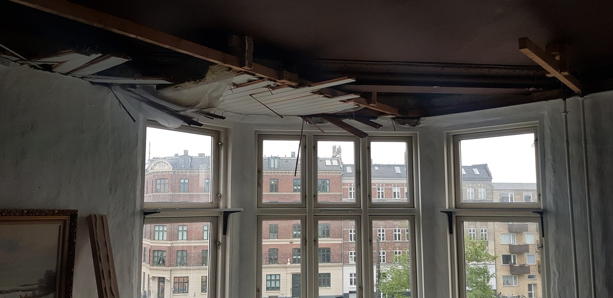

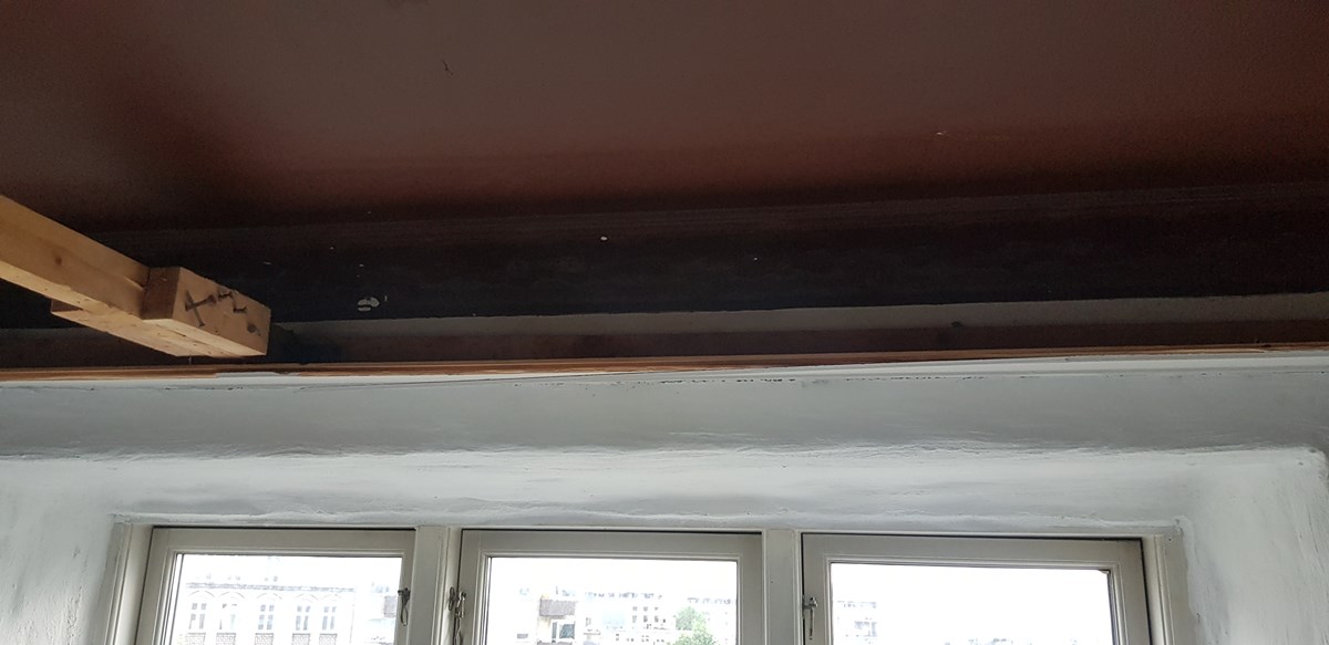

Jeg har plan om at erstatte isolering+pap+spån+spartel med gasbeton på indre side af to ydervægge. Muren er fra 25 cm (ved vinduer) til 50 cm (andre steder) mursten og umiddelbart sund. Grunden til skift er at indre isolering flere steder er brudt efter nedrivning af sænket træloft og indre halvmure, og der ønskes mere plan overflade. Har fundet udemærket artikel om dette i Gør-det-selv artikel,men de nævner ikke:
1) Hvordan gør man bedst klar til el-udtag?
2) Bør man tage gasbeton væggen helt til etageadskillelsen og så montere stålskelet til gipsloft i gasbetonen eller ?
3) Fif og råd til hvordan man griber det an omkring vinduer (har fundet fin tråd om dette på dette forum)
Lidt billeder

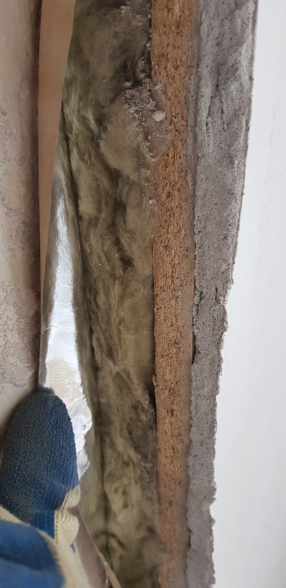

Her billede af nuværende isolering med fugt barrieren op imod mursten, så isolering, spån og spartel masse. Fik vist skrevet det forkert ovenfor

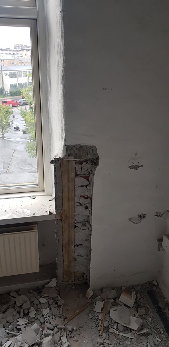

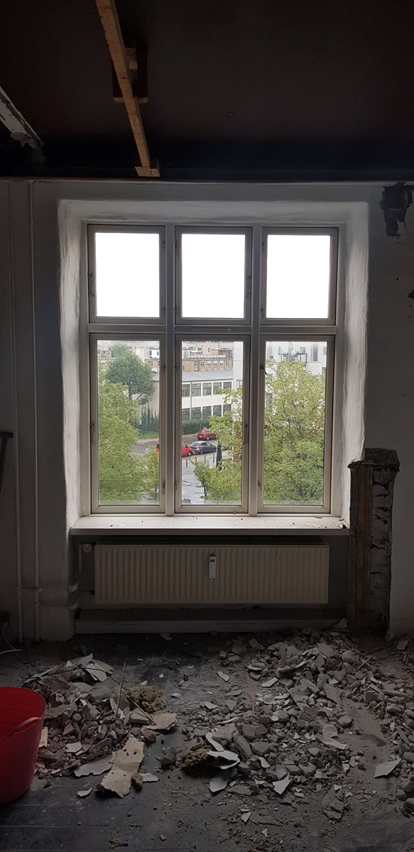

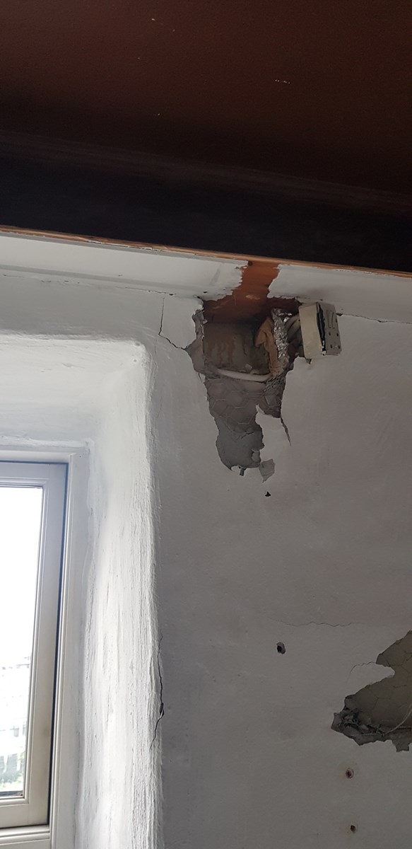

 Ja, angående vinduer. Særligt bekymret for det andet vinduesparti... Se billede. Tak for feedback om det andet!
Hvis du skal lave det let med el, så indmures dåser når du lige har højden, og kabler trækkes i hulmur imellem stikkontakter. Sidste sted trækkes kablet op imod lampested.
ev elmand skrev den 10-10-2020 16:53:45
 Umiddelbart ingen hulmur. Gasbetonen klistres på ren murstensmur. Så er fræser vel nemmeste/eneste vej? Tidligere el var lagt ind over loft,og den sidste del af fremføring var så dækket af spartel masse. Så der startes helt fra bar bund.
NFB skrev den 10-10-2020 17:08:12
 Medmindre man selvfølgelig lagde kablet på den rå murstensmur og så murede gasbetonen op foran... Det kræver dog en del koordinering med elektriker hvilket jeg gruer for.
Ok gasbeton har ikke den store isolerings evne så hvis det er beboelse ville jeg ikke bruge den fremgangsmåde.
Det er ret almindeligt at elektriker afleverer dåser og kabel til mureren som så murer det ind. Det kan koste en omgang "sodavand" i skurvognen.
