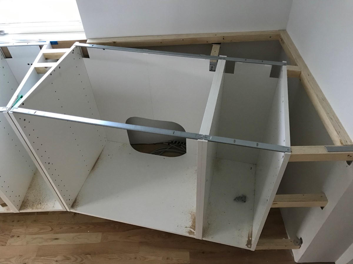

Hejsa. Lige et hurtigt spørgsmål fra en ikke så garvede person. Ude i mit køkken vil jeg montere en ekstra bordplade som bliver lagt oven på 1 eksisterende underskab i Venstre side og så var min plan at skrue et stykke træ fast midt på væggen i niveau med under skabet , samt et på væggen i højre side. Planen er at der skal stå vaskemaskiner , samt tørretumbler neden under. Min spørgsmål lyder: hvilke træ bør jeg bruge som støtte på væggen??? Mvh Mikkel
Mange tak for svar samt billed. Der vil være ca et stykke på ca 165 cm som ligger frit. Tænker at skrue et bordben på I midten for at give bordpladen ekstra styrke
Et bordben er nok en fin idé, hvis nogen en dag får lyst til at danse lidt deroppe - alternativt en bordbæring på midten, hvis du ikke gider se på benet :)
Det var en rigtig god ide med den bordbæring , den tror jeg at jeg vil gå med istedet. Tak for svar mvh Mikkel
Du kunne også blot sætte et stykke friside ind midt under pladen. Den er 20 mm tyk og bærer som et skab.
Jeg har ofte set sådan en konstruktion, hvor der blot er sat en passende tykkelse af kile / bræt ind over vaskemaskinen. Det virker også.
