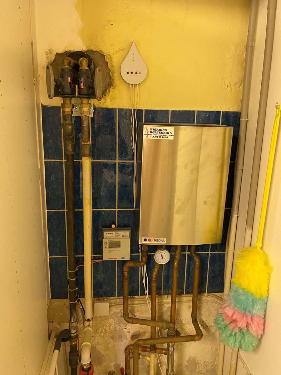

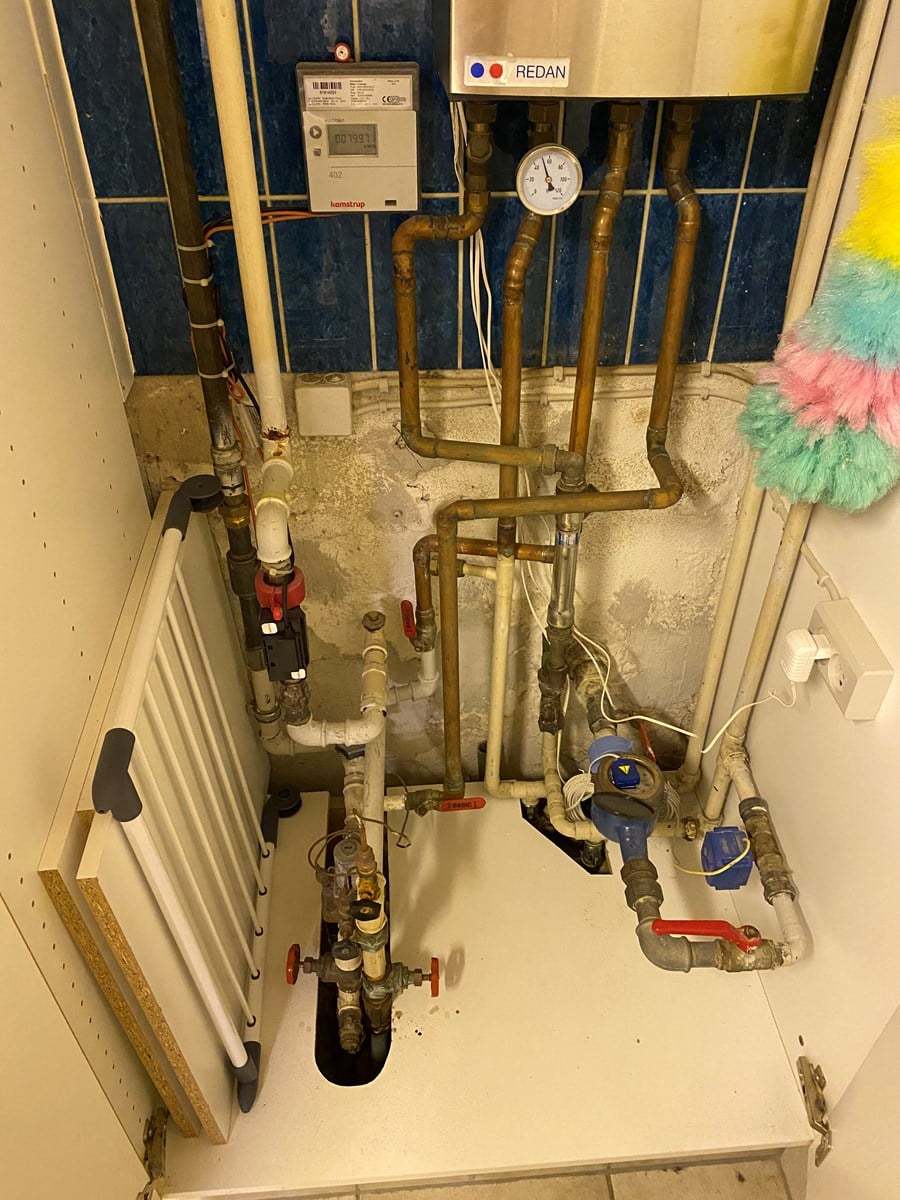

2. Mit varme brugsvand er 67grader varmt. Hvor pokker skruer jeg ned for det. Jeg har tjekket alle steder i teknikskabet efter en termostat men er helt blank. Nogle som kan udpege på vedhæftede billeder ??
På forhånd tak.
Kunne det tænkes at du kan regulere det inde i den rustfri kasse hvor din veksler sidder?
