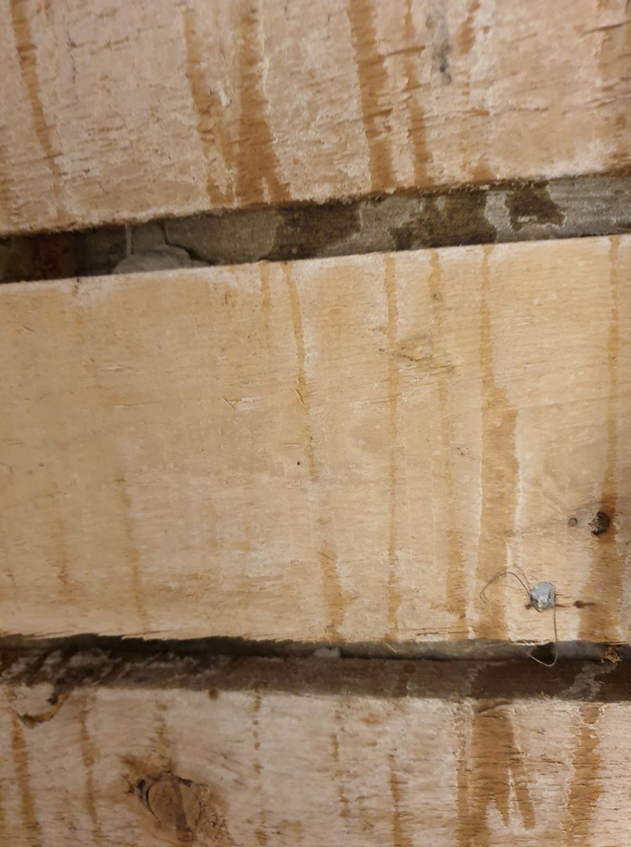

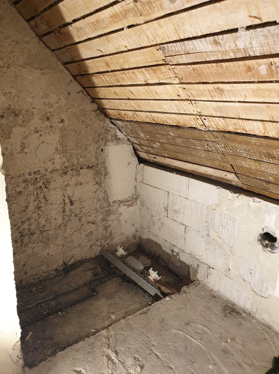

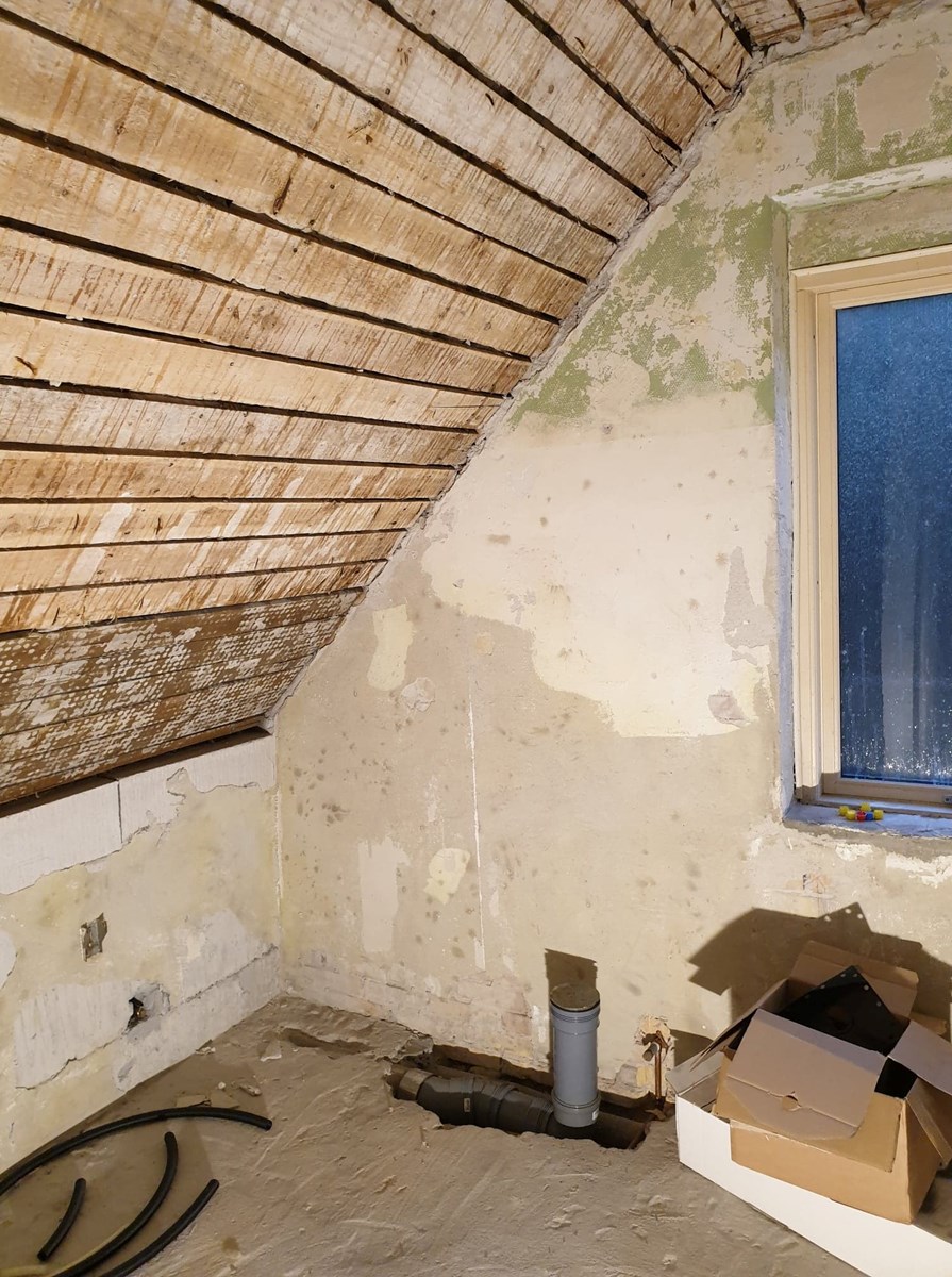

Hej,Badeværelset skal istandsættes og jeg skal sætte vådrumsgipsplader på væggene.Men, skal skråvæggen og loftet først beklædes med dampspærre?
Huset er fra 1952 og bagved brædderne ligger der umiddelbart ikke dampspærre, men isoleringsfibermåtte og tegl yderst.
Skal der også vådrumsmembran på skråvæggene?

Hvor du har bruser/bad +50 cm rundt om går vådrumszonen helt til loft inkl. skråvæg. Dit loft skal være  damptæt, du behøver ikke bruge vådrumsgips til dette, men der skal være dampspærre.
I PRAKSIS er det lettere og mere sikkert i forhold til lufttæthed, at lave hele rummet med vådrumsmembran inkl. loftet. Det ser ikke ud til at du har ret meget loft alligevel. Du skal under alle omstændigheder tænke dig om, ift huller til ventilation og belysning i loftet.
