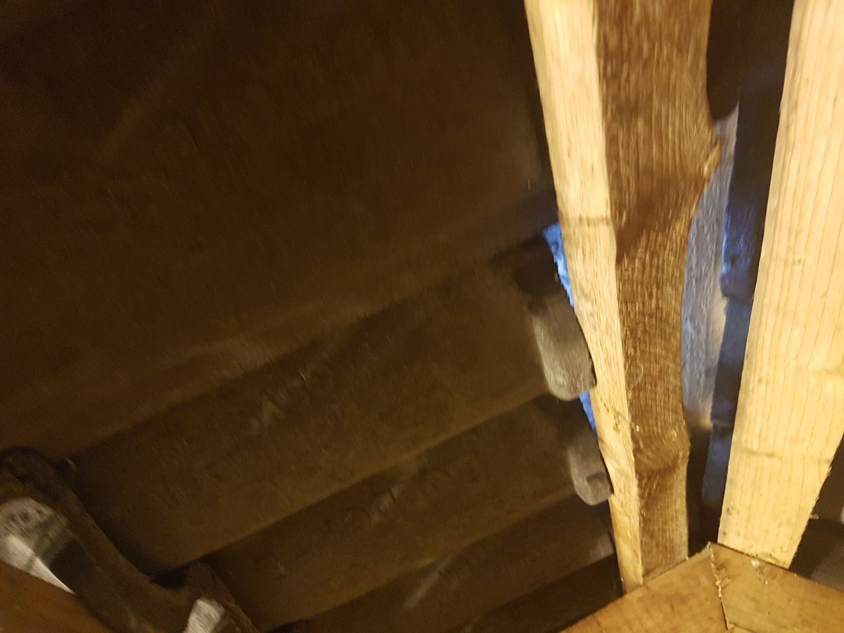

Halløj.
Jeg skal have skiftet en enkelt tagsten fra den aller øverste række. Men jeg kan ikke få den op over lægten uden at den støder på rygstenen.
Jeg har for nylig fået en knæ operation, så for ikke at skal op og kravle rundt på taget og fjerne 5 meter rygsten, som alle er skruet fast, fik jeg en idé...
Min 200 IQ plan:
1. Save lægten over to steder under stenen.
2. Træk stenen op på plads.
3. Skru lægten sammen igen med et par hulplader.
4. Voila!
Inden jeg begynder at save i min tagkonstruktion tænkte jeg, at jeg lige ville høre om det overhovedet er en god idé. Lægten holder kun vægten af 2½ sten, så det kan der vel ikke ske noget ved.
Er jeg gal eller genial?
Det er et B&C Dobbelt S tag.
ring da til en taglægger, så dyrt er det heller ikke
Jeg synes det lyder som en rigtig god plan :-)
Det er en ok plan. Det er faktisk vanskelig at skifte de øverste tagsten. Jeg har rygning der er muret fast som i gamle dage, her er de 3 øverste rækker låst.
I stedet for hulplader ville jeg nok anvende et forskallingsbræt mindst. 10  cm længere i hver ende end det stykke der skæres ud. Så er der mere hold i konstruktionen.
Ok plan ja.
