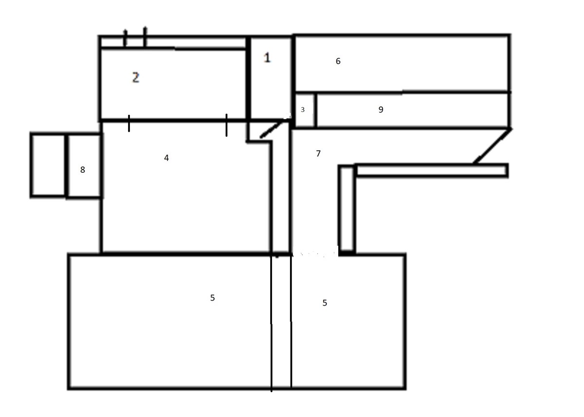

Jeg har forsøgt mig med lidt tegning over vores kælder.
8 - trappe ned oppefra
2 - alkoven vi vil have inddraget - det er er en gipsvæg mod vinduet i toppen der skjuler rørføringen fra bad og vask på badeværelset ovenpå. i bunden er der en træ-skydedør ud til mellemgangen.
1 - det nuværende toilet - der er et væghængt toilet i toppen - mellem 2 og 1 er der en tynd massiv væg med isolering, dampspærre og gips på Alkove siden.
3 - teknik hjørne hvor kontrol til gulvvarmen sider i bunden.
4- mellemgang - boksen mellem 4 og 7 (også en gang)er et trin op. der er også en træ-skydedør ned til soveværelset(5). - der er 2 trin , først ca 17cm op og så ca 10 cm - så alt til højre for 4 inkl 1 er ca 27 cm højere.
5 - soveværelset - trinet op, der er tegnet mellem 4 og 7, går igen hernede og deler soveværelset i to dele.
Gulvarmen har 4 sektioner. opdelingen er (1)Rum 7, (2)toilet 1, og så tror jeg (3) højre del af rum 5,  (4)venstre del af rum 5 +rum 4 + alkove 2
