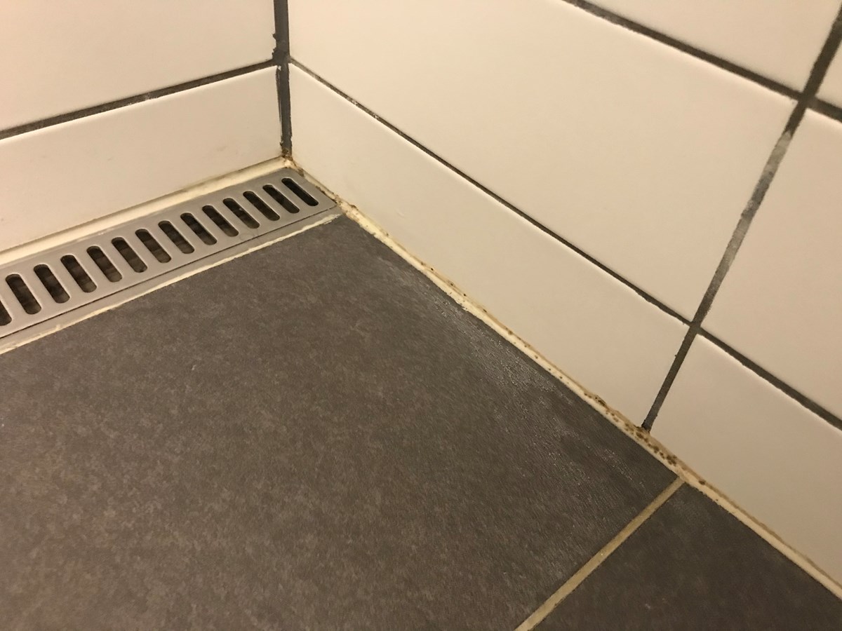

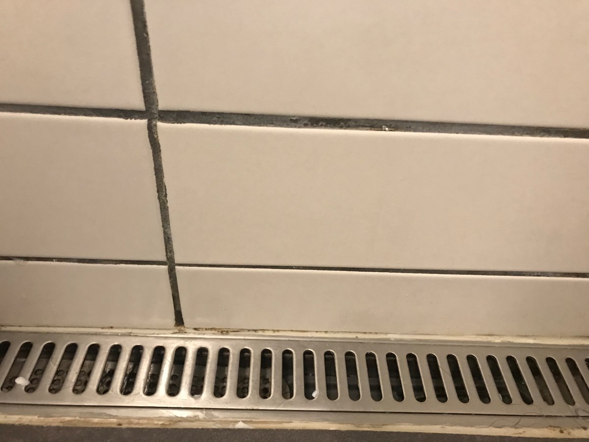

Mest effektivt rens af fuger af silikone erikkesvaert 181 06-10-2020 22:47 Gutter ... pænt ser det ikke ud mere;) alm midler virker ikke ;( any tricks / input ? 7 svar Følg tråden Annonce Annonce Annonce
Matic 20 3200 08-10-2020 10:29 Hobbykniv Og pas nu på du ikke skære for dybt for man må ikke ramme vådrumssikringen bagved.Så se den her video selv om den er i skidt kvalitet men den viser sgu meget godt hvad der skal til.Det er ikke svært. https://www.youtube.com/watch?v=J3EePCqmQV8&ab_channel=G%C3%98RDETSELV%23DIY
Kolding75 746 6000 08-10-2020 13:14 Du kan ikke rengøre dem, de skal skiftes. Hellere leje end at bo på gaden.
Kolding75 746 6000 10-10-2020 12:53 Det eneste du kan prøve, er en blanding af wienerkalk, vand og lidt husholdningssprit, som du "polerer" fugerne med. Det kan MÅSKE gøre en forskel, men jeg tvivler. Husk at dække fliser af, så du ikke kommer til at gnide blandingen på dem, det vil kunne ses bagefter og være umuligt at fjerne. Hellere leje end at bo på gaden.
erikkesvaert Trådstarter 181 10-10-2020 12:55 Takker ... hvad skal mål forhold være ? Afdækning af gulv og væg fliser - er det med plast og malertape? Annonce
Kolding75 746 6000 10-10-2020 13:39 Du kan starte med 1 del sprit til 4 dele vand, afdækning med bred malertape burde være nok. Tror bare du spilder din tid, da de misfarvninger ikke sidder på fugens overflade men et stykke ned i silikonen. Hellere leje end at bo på gaden.
Matic 20 3200 10-10-2020 14:50 Jeg ville ikke prøve at rense det.Jeg havde det samme problem i mit badeværelse og jeg forsøgte også alt hvad der fandtes af kemikalier uden ret godt resultat.Jeg var lidt usikker på det at skifte fugerne men når man har gjort det 1 gang så tænker man "var det bare det?" Så lad vær med at være bange for at skifte dem..
