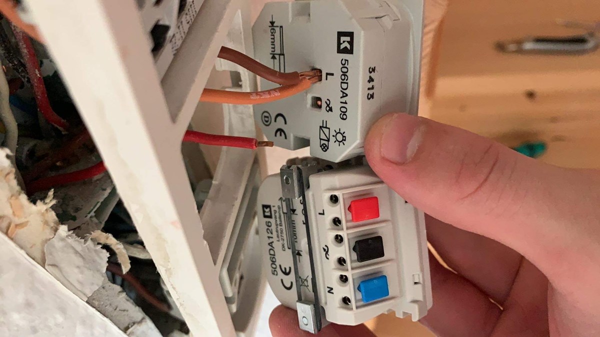

Jeg har idag forsøgt at skifte min tidligere dreje-lysdæmper til glødepærer med en ny lysdæmper til LED (Fuga LED 180 Touch-IR), men kan af en eller anden årsag ikke få skidtet til at virke. Den gamle lysdæmper brændte af efter der blev skruet en LED pærer i fatningen, da den gamle glødepærer stod af.
Den oprindelige tilkobling, dog med rød ledning:

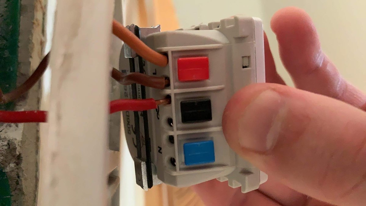

Og den ny tilslutning, som jeg ikke kan få til at virke:
Der er i udtaget udover denne lysdæmper også en stikkontakt samt en dobbelt 1-polet afbryder, som fungerer upåklageligt.
Håber i kan hjælpe, på forhånd tak :)

Den nye lysdæmper er en type som kræver en N Altså nulleder. Den kn du sikkert finde neden under i stikkontakten. Er der 2 ledninger må den ene op i lysdæmper og så en stump ledning imellem dæmper N og stikkontakt N
Tak for svar, ev elmand.
Jeg var i det lokale byggemarked og hentede noget 3g1,5mm2 ledning og lavede en lus fra nul i stikkontakt til nul i dæmper - og det spiller max!
Mange tak for lynhurtigt og korrekt input :-)
