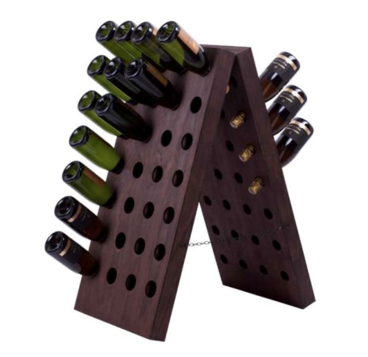

Den her er til jer der er god til at finde på tricks. Jeg vil gerne bygge en flaskeholder i stil med en fransk Pupitre som bruges til champagneflasker. selvom de to sider står skrå, vil jeg godt bore hullerne endnu mere skrå, så flaskerne kommer så tæt op mod lodret som muligt.
Vi skal brygge cider, og skal ha rest gæren ned og ligge i kapslen.
Jeg har selv en idé om at bore hul i en håndfuld brædder, lime dem sammen og så skære klodsen skrå for så at bruge den som boreskabelon.
​Men jeg tænkte at nogen sikkert har et bedre forslag.

Her er lige et billede af den franske pupitre
