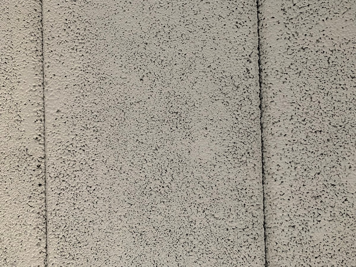

På et tidspunkt skal jeg lave nye lofter i vores hus, hvilket jeg har nogenlunde styr på. Har i hvert fald prøvet det gennem min læretid. Men jeg har aldrig arbejdet med den loftstype som er i de rum, jeg skal lave i mit eget hus. Det er et hus fra 70erne og loftet ser ud som vedhæftet.
Hvad ville i gøre? Det drejer sig om to værelser + indgang, ca. 40 kvm i alt.

Det er limede flamingokugler. Sikkert monteret på en tynd masoniteplade med ører, der stikker ind under hinanden Og sømmet til forskalling. Bare du får een ned kommer resten
Jeg synes nu det kunne ligne leca beton elementer. Er det tilfældet så fastgør forskalling med rawl plugs.
Hej igen
Lidt bonusinfo hvis det kan hjælpe til at afgøre hvad det er og hvordan jeg får nyt loft, så drysser det ned fra det nuværende loft. Når jeg googler lecaelementer, virker det så ikke lidt vildt at have det som loft? Men drysser limede flamingo?
I rigtig mange lejligheder er der støbte etage adskillelser, som er synlige som loft i lejlighederne. Der kan også være støbte element lofter hvis huset er planlagt med udnyttet overetage.
Men stik en skruetrækker eller syl op et sted hvor det ikke er så synlig, så får du vished for hvad det er.
Støbt lecabeton _= meget hård
Flamingo kugler = bløde
