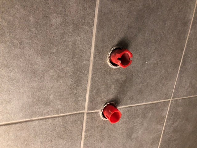

Hej! Sikkert et meget simpelt spørgsmål. Jeg skal have sat op til bruser her, men min forskruning er for kort. Jeg skal bruge et forlængerrør af en art tænker jeg som forskruningen så sættes i.
Men hvad hedder sådan et rør, og hvilket materiale skal det være? (Kunne ikke rotere billedet korrekt)
på forhånd tak
Det hedder en haneforlænger, og de er typisk i messing.
Perfekt! Mange tak for hjælpen :)
