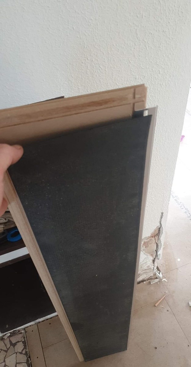

Vi har pillet det gamle klik gulv af som var 14mm tyk ned under lå de grønne 5mm isolering plader...
Under dem 22mm gulvspån som vi skal igang med at fræs 16mm gulvvarme i og så alloc klikgulv på igen...
Men de kun 11mm og vvs mener ik det en god ide af ligge de grønne isolering plader på igen ovem på gulvvarm da de isoleret for meget
Kan man ligge andet i mellem

Jamen søger noget af læg oven på varmefordeling plader altså i.mellem klikgulv og plader
Pap, filt eller skum, alt sammen den tynde slags på rulle, beregnet til gulvunderlag.
Elektronikteknikeren
For der sidder et tynd skum lag på dem i forvejen tænker bar om man ku læg lidt ekstra under
Så behøver du ikke yderligere
