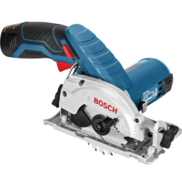

Det letteste er at bruge en minirundsav - eksempelvis Bosch rundsav GKS 12V-26. Der fås klinger i forskellige bredder, men gå ikke under 5mm.
Den kan indstilles hårfint i dybden, så du ikke risikere at ramme sømmene. Som gulvfugemasse vil jeg anbefale Dana gulvfugemasse 553 sort.
