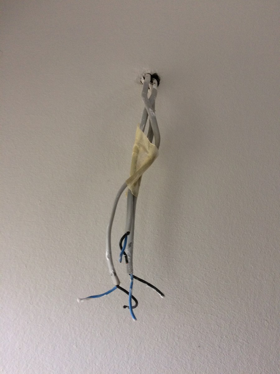

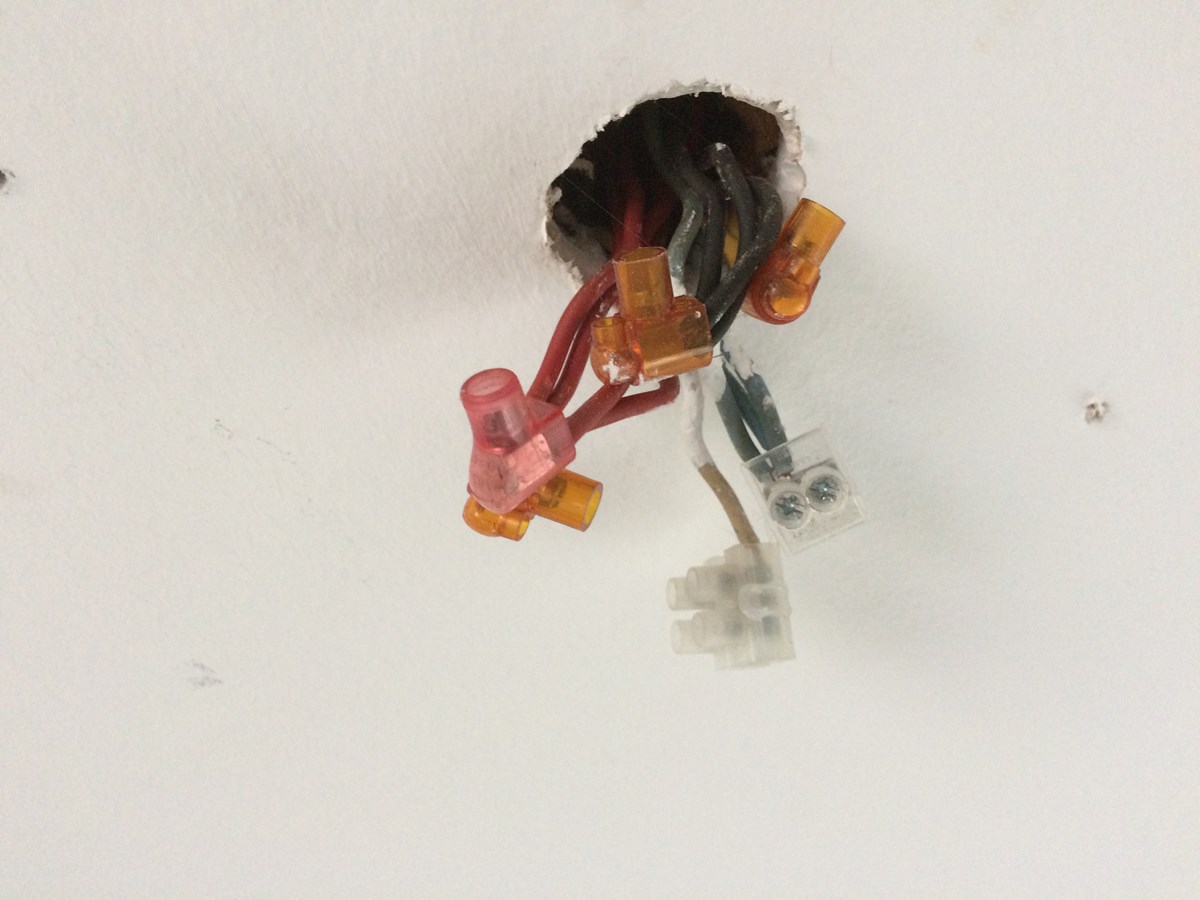

Jeg vil sætte en lampe op i loftet, men har 13 kabler!!!
(Der er to kontakter til loftudtaget).
De 13 kabler er sat sammen således:
2 × 2 røde.
Tre sorte
En beige
Tre blå
To guligbrune
Hvad skal jeg sætte lampen til?
Der er også ledninger i væggen, som jeg først tænkte var fra gamle dørklokker, meeen.... tre kabler til det?
9 svar
Et bud ville være sammen med de blå og så den leder der kun er én af.
Brug blå og den beige. Det er de to, som ser ud til at have været brugt til lamper før.
Tak. Det virker😀

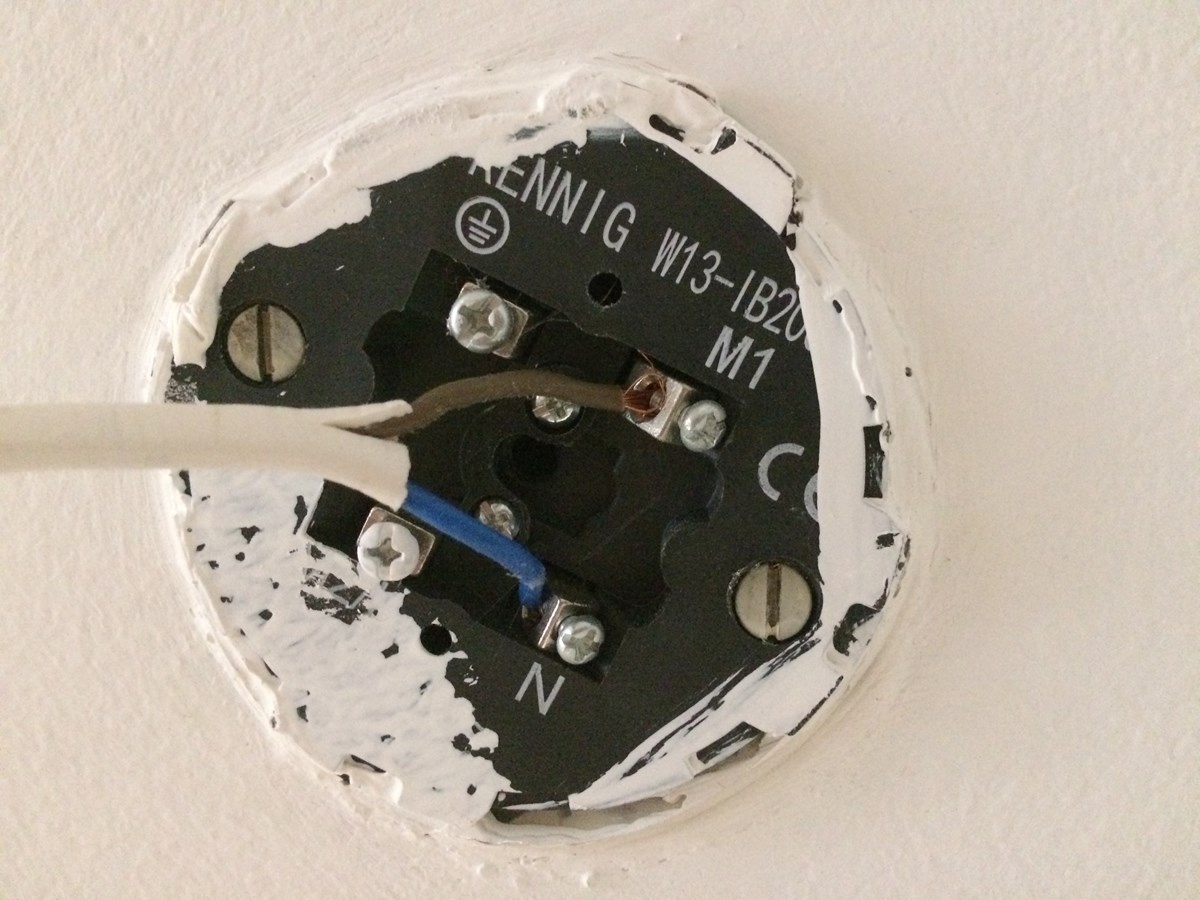

Jeg har også problemer med lampeudtag i min stue (3 stk i loftet -også med korrespondence af en slags)
Her har jeg lys, men kan ikke slukke det, der er 3 stikkontakter i den ene endeaf stuen og to i den anden.
Du kan prøv at flytte den brune over i M2 (nederst til venstre).
Husk at få ledningens kappe ind under aflastningsbøjlen.
Jubiiii👍🏻😁🙏 det virker

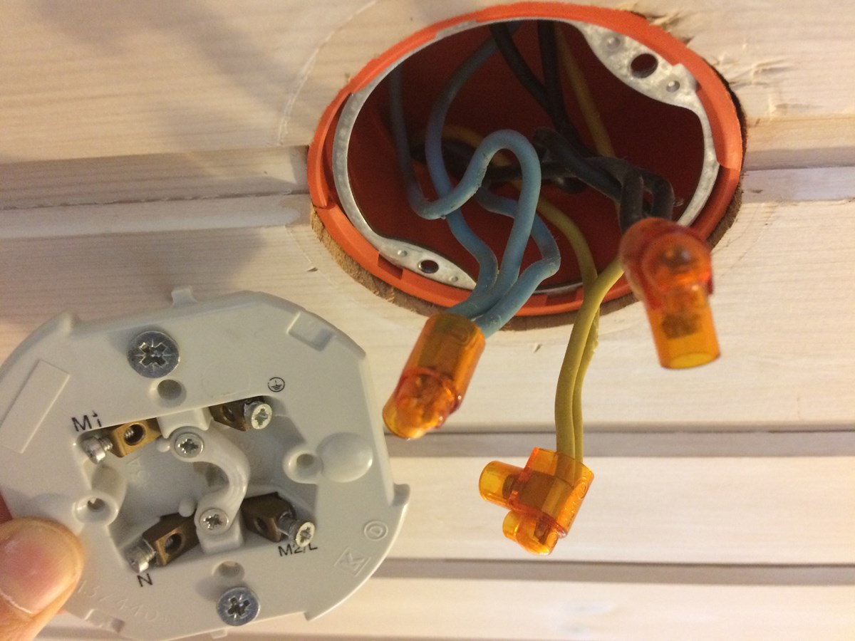

Nu står jeg så med et lampeudtag uden forbindelse. Kan vi selv forbinde kablerne, og hvordan?Jeg tænker at det måske ikke er lovligt?
Du må godt udskifte et eksisterende lampeudtag med et nyt, så lad os bare sige, at det er det du gør.
På bagsiden af udtaget forbinder du blå til N, og sort til M2/L.
Hvis de gule ledninger har en grøn streg, som ikke er synlig på billedet, så forbindes de til "symbolet med streger inde i en cirkel". Hvis de er helt gule (hvilket jeg tror de er) så til M1.
Jeg har mast 3blå, 3 sorte og 2 gule ind som du beskrev, og jeg har fået lys i lampen, og sådan at stikkontakten endda kan tænde og slukke. Jeg er super taknemmelig for din hjælp. 👍🏻🙏😃 tak, tak, tak
