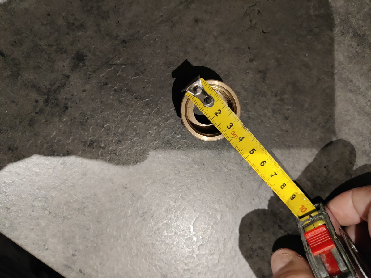

Hej jeg mangler str på denne spudsmuffe
Håber der er en dom kan hjælpe
Og hvad bruger man som pakning mellem fordelerrør og spidsmuffe mvh jens

3/8 " har udvendig diameter på 17,5 1/2 " rør har en udvendig diameter på 21,3 mm
Men selve gevind enden er lidt mindre. På det første billede ligner det en spids ende, som skal pakkes med pakgarn og salve.

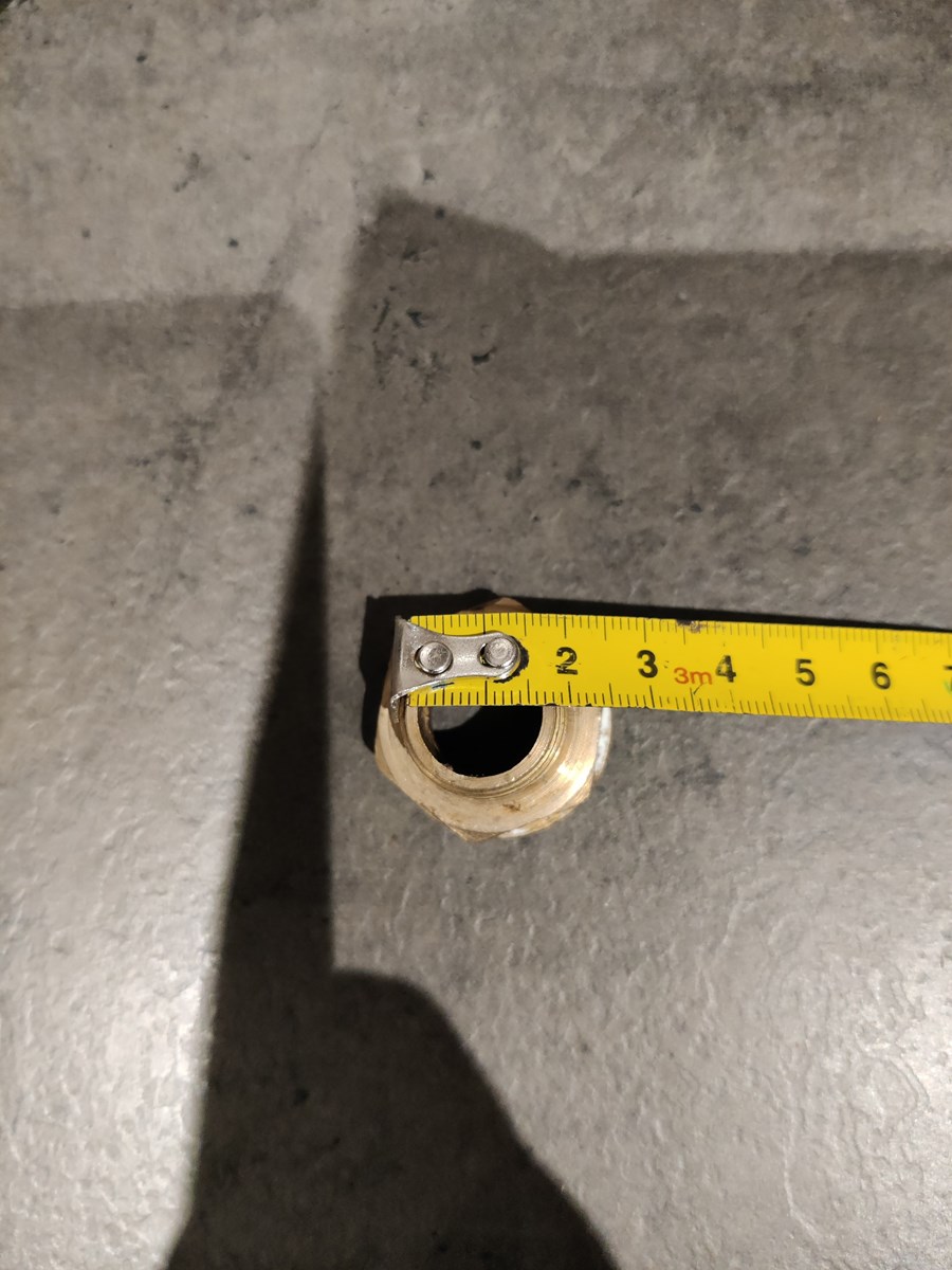

Men 2. billede viser så vidt jeg kan se den ene halvdel af en union. Denne skal ikke pakkes men den afrundede ende som ses tætner imod en tilsvarende flade i den anden halvdel.
