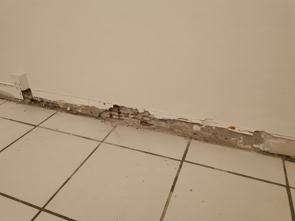

Hej LDS,
Jeg har været i gang med at fjerne nogle fodpaneler, og der er uheldigvis fulgt noget væg med (se billede)
Dette skal nu udbedres. Overvejer at bruge Polyfilla megafiller, så jeg slipper for at mikse mørtel.
Dernæst skal jeg finde ud af hvordan jeg laver en pæn overgang fra det reparerede til resten af væggen.
Nogle anbefalinger? Har næsten ingen erfaring med dette. Har forsøgt at se nogle videoer omkring processen, men syntes ikke de besvarer hvordan man specielt gør overgangen mellem puds og væg pæn.
Tak på forhånd!
Skal der fodlister på igen, så er overgangen måske ikke så vigtig. Ellers kan du bruge en skuresvamp på selve overgangen et par timer efter sidste spartling. Det udjævner små detaljer.
