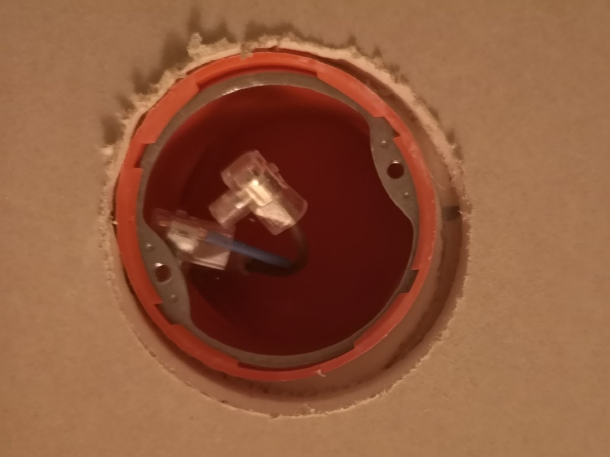

Jeg har forsøgt mig med at skifte gipsplader i loftet. Jeg har desværre ikke fået målt ordentligt ud i forbindelse med et lampeudtag.
Jeg har testet med et blænddæksel, og det dækker ikke hullet.
Loftdåsen flugter heller ikke med undersiden af gipspladen (mangler ca. 5mm), så jeg kan ikke bare fylde akrylfuge i.
Hvordan kan jeg lettest reparere det?

Den lille afstand ned til kanten betyder ikke noget. Du kan bare spartle det op i revnen. Det gøres dagen før du ellers vil fuldspartle loftet, så har den lidt større klump sunket lidt og du kan spartle glat 2. gang.

Du kan også putte en afstandsring i, og spartle/fuge mellem ring og gips.
https://www.harald-nyborg.dk/produkt/afstandsring-6-26-mm-pl-daase
Det ligner en meget god idé.
Til 15 kr. er det da i hvert fald værd at prøve. :-)
Du skriver 5 mm og afstandsring går ned til 6 mm Så den kan " næsten " ikke være der.
Ahh ja. Jeg har lige målt efter igen, og der er "kun" 5mm, så 6mm er selvfølgelig for meget
De "nye" lampe udtag fra LK er bredere end de gamle og tror faktisk det ville kunne dække dit hul. Fåes i Harald skrald hvis det er

Put nu lidt spartel derop, og den skid er slået.   Der er set det der er meget værre, og så har jeg brugt montagelim eller lignende.
 Jeg fylder spartel derop i morgen.
