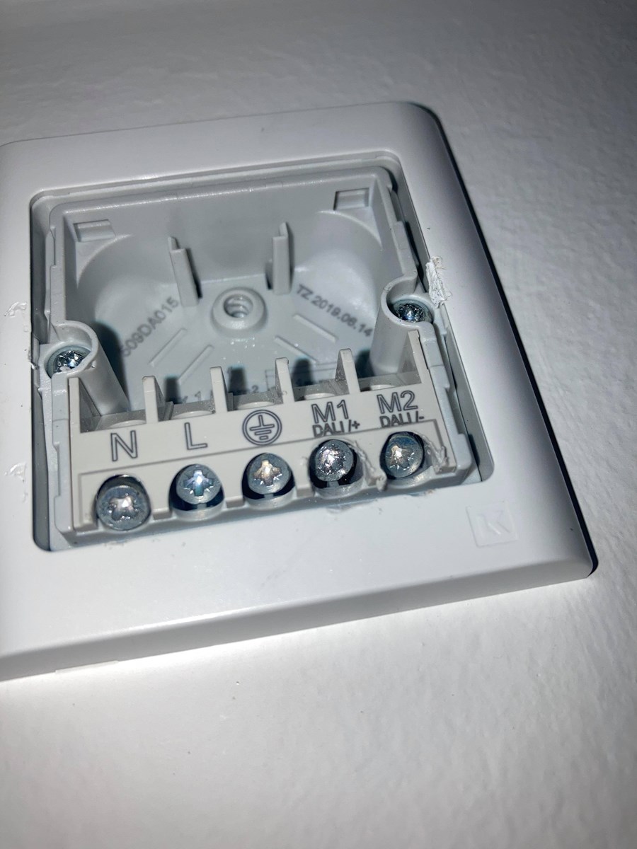

Jeg står og har lidt problemer, jeg har lovet kæresten at hænge lamper op, men skruerne i lampeudtaget er ikke helt gode.
Den ene er overskruet ind, og genvin (tror jeg det hedder) ødelagt. Dette er M1 på billede. M2 er sådan okay i stand.

Du kan kun bruge en passende stjerne skruetrækker. Det er nu meget sjældent at gevind er ødelagt. Hvordan kan du se det. ?
Ellers må du løsne udtaget så den kommer lidt ned, og så flytte ledningen bagpå fra M 1 og over i M2. Det er så den der i fremtiden skal bruges til lampen.

En passende stjerneskruetrækker :)
Du kan også bruge en passende flad skruetrækker bare den er slebet godt skarp.
