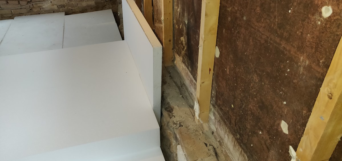

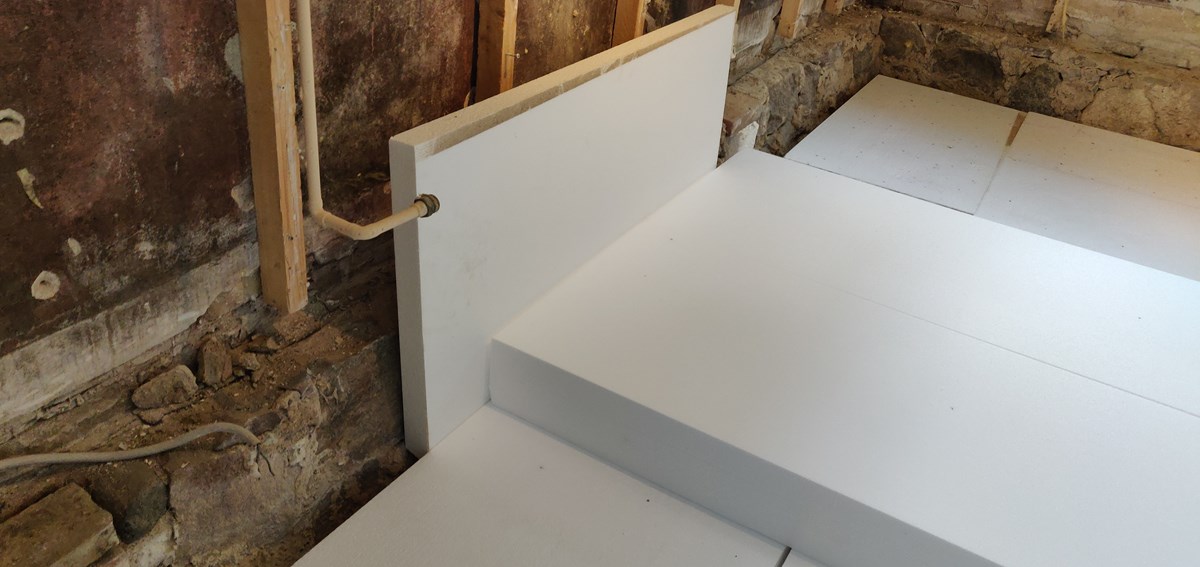

Jeg er i gang med nyt gulv i værelse. Ved ydervæggen er soklen meget bred og lavet af kampesten.

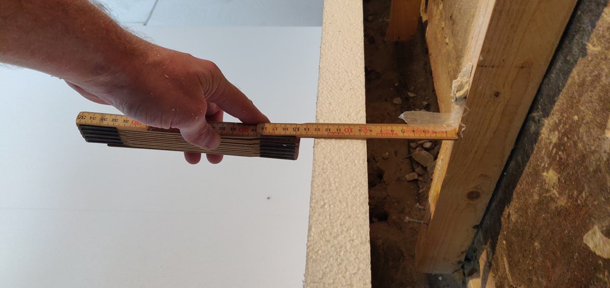

Når jeg sætter kantisolering op ad soklen, så vil jeg have ca. 8-10 cm en ind til væggen. Eller hvordan får jeg lavet det så jeg får betongulvet længere ud?
Kringlet beskrivelse, men håber billederne giver mere mening.

Hvis jeg laver en isoleret kant ud på selve soklen, så kan den beton kant der stikker ud, kun blive 1,5-2 cm tyk og det tvivler jeg på holder i længden, selvom det er helt ude ved kanten?
Der er vel kun 2 muligheder? Enten skal væggen rykkes ud til gulv-kant? Eller også er det igang med en diamant-klinge og skære noget af soklen indvendigt?
 Tak for svaret. 🙂 Desværre nok også det jeg var kommet frem til. Havde håbet der var en super murer der havde vidunder løsningen. Tror jeg ender op med at lave en mellemting og fjerner noget puds og får væggen lidt tykkere.
