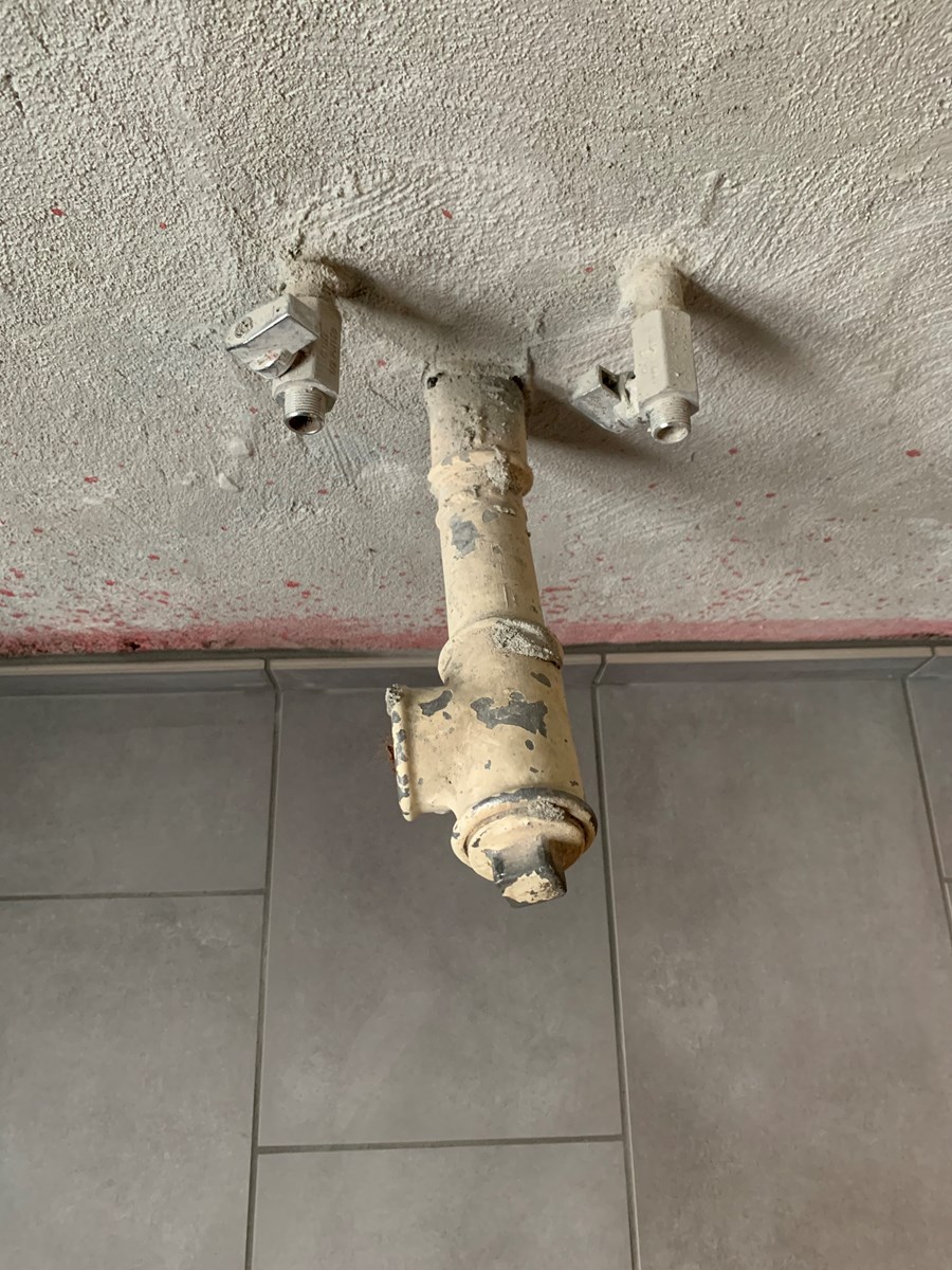

Er i gang med badeværelset og er efterhånden kommet så langt at jeg skal ud og kigge på badeværelse møbel. Jeg er bare lidt i tvivl mht afløbet - jeg vil jo gerne at det bliver lavet om til PP rør i stedet for de gamle stålrør. Nogen der ved om man kan få en slags omformer eller lignende 🤔
Går ud fra at det er i gulvet rørene ligger. Sådan et gammelt stålrør burde da have været udskiftet når du nu er igang.

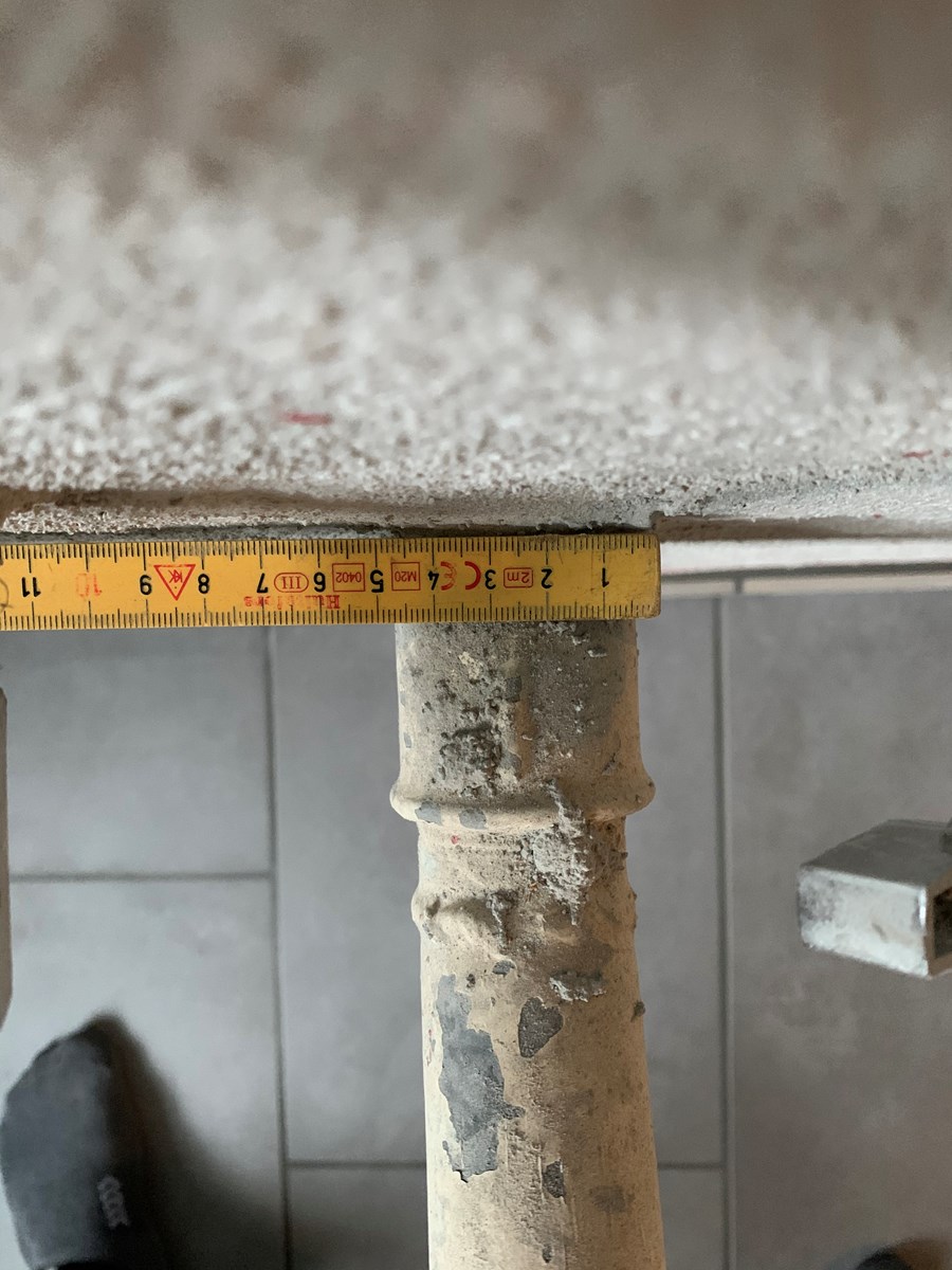

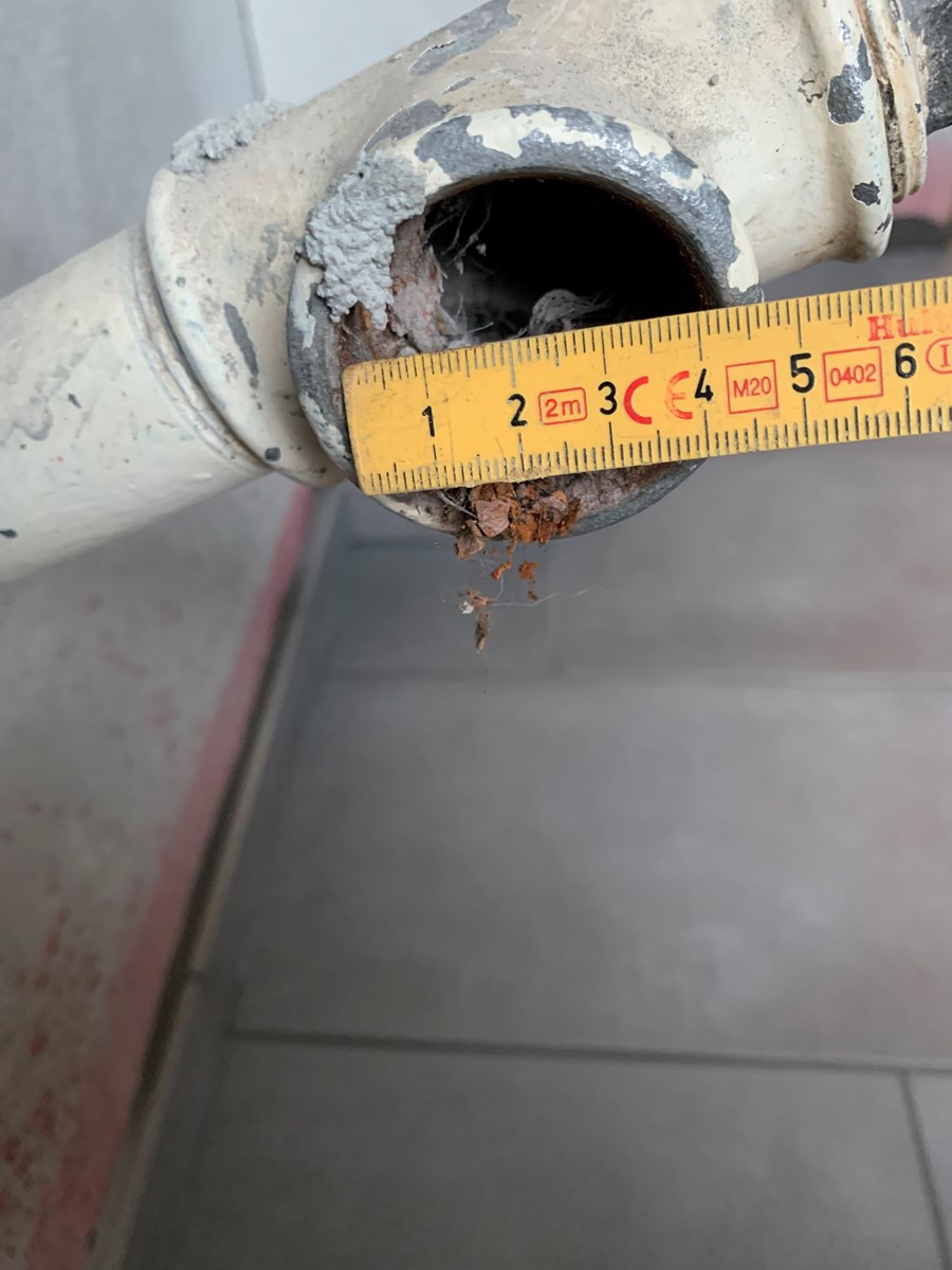

Vælger du at springe over, findes der overgangsstykker fra 1 1/4" til 32 og 40 mm plastrør. Dit nuværende afløbsrør er ret sikkert 1 1/4" (indvendig diameter ca. 30 mm).
Overgangsstykkerne kan du finde ved at søge på vvs-numrene 153453611 og 153453610.
Jeg synes det er tydelig at det kommer ud af væggen. Fliser på gulvet har en lille kant op ad væggen.
Men det ændrer ikke noget.
