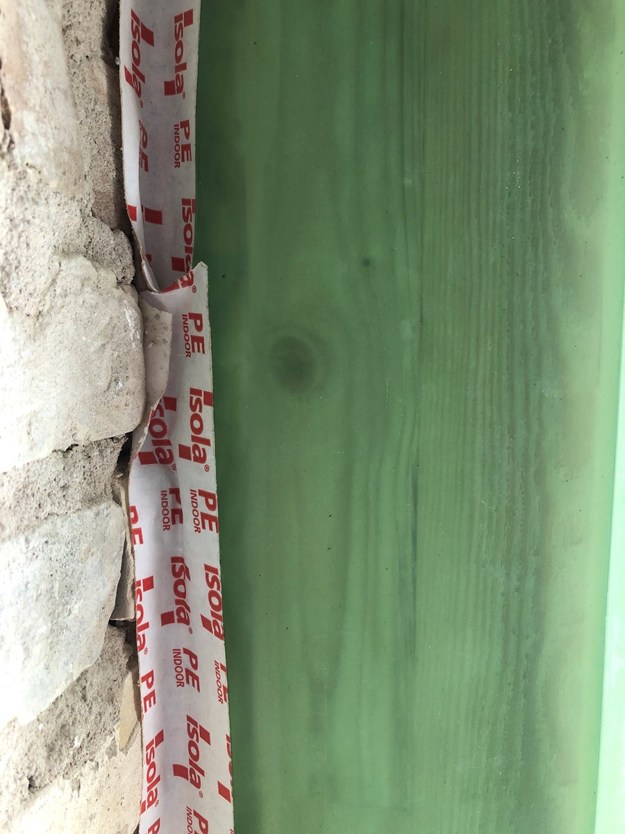

Hvordan får jeg dampspærre klæbet på rå mursten Funkmaster 67 4211 04-10-2020 13:06 Tips til hvordan jeg får dampspærren tæt her op mod rå murstensvæg (indervæg). 5 svar Følg tråden Annonce Annonce Annonce
Gravko 416 2630 04-10-2020 13:37 Skal dampspærren slutte der eller føres videre..?Er det træ man kan se forskalling eller en del af trækonstruktionen? Mit spørgsmål går i sidste ende på, om du kan skrue det stykke træ ned, og folde dampspærren rundt om :) LDS Tip Automatisk tip Altid lave priser hos Harald Nyborg! Se ugens bedste tilbud her
Funkmaster Trådstarter 67 4211 04-10-2020 13:47 Dampspærren slutter der hvor tapen er sat. Det er en lysning ved yderdør, der er mod højre. Mod venstre, indervæg.
Gravko 416 2630 04-10-2020 15:01 Hvis der lysning på højre side og dampspærren ikle skal føres videre, forstår jeg ikke helt hvad dampspærren er der for? Der burde være hæftet murpap på den del af træet der støder mod muren, inden montering.
Funkmaster Trådstarter 67 4211 04-10-2020 18:01 Tak. Jeg hentede noget folieklæber og det hæfter noget bedre nu.
