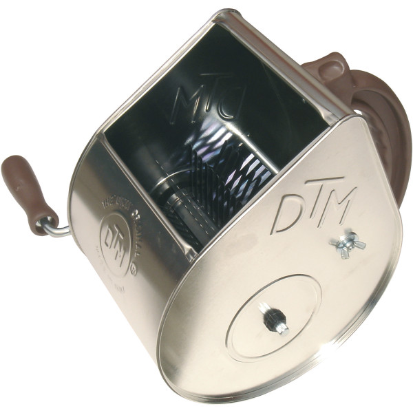

Det lyder som huset er stÊnkpudset, skal du have repareret er det sÄdan en maskine du skal bruge LINK
Skalflex laver noget der kan rulles pÄ med en speciel malerrulle
StĂŠnkpudsemaskine...
Vi prĂžver igen, i morgen --
Tak for input 😊
SĂ„ ved jeg hvad jeg skal lave og hvordan 😝
