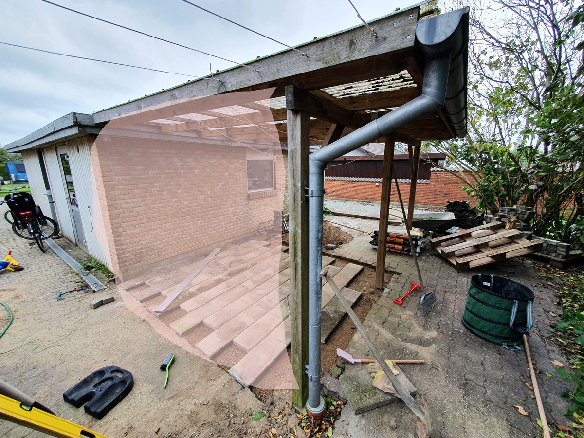

Som billedet viser, så har jeg en overdækning, som jeg gerne vil beklæde på den markerede side.
Jeg er imidlertid i tvivl om hvordan jeg skal gribe det an. Jeg forestiller mig vandret klink, fx med ivarplank.
Men der er 3,2m mellem mur og stolpe, så skal jeg have en stolpe mere, eller kan jeg godt lave et skelet, der bare hænger herimellem? Hvilke dimensioner bør jeg i så fald bruge mellem stolpe og mur? Jeg forestiller mig at cc mål for lægter er 60cm for ivarplank.
Mvh Rasmus
Personligt ville jeg sætte en stolpe ekstra + en reglar på væg. Og så sætte en bundrem mellem stolperne og en lodret reglar ii hvert mellemrum som står på remmen. Så skal du ikke bruge lægter og det bliver en god stiv konstruktion.
