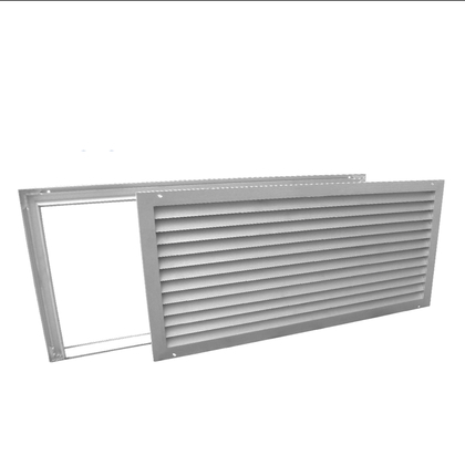

Forslag til pæn ventilationsrist i badeværelsesdør
Jeg har nu sat kraftig udsugning op på et badeværelse uden vinduer, så jeg skal have lavet en åbning i døren, så ventilatoren kan trække luft ind.
Der er dørtrin ind til badeværelset og jeg vil gerne have en anden løsning end at korte døren af i bunden.
Jeg har bare svært ved at finde en pæn løsning, når det gælder riste.
Nogen der har løst en lignende udfordring på en pæn måde?

Burcharth har en egnet. Der passer til døre
 Har godt kigget på de BDTG riste - havde håbet der var noget lidt mere elegant derude, men ellers må det blive sådan en.

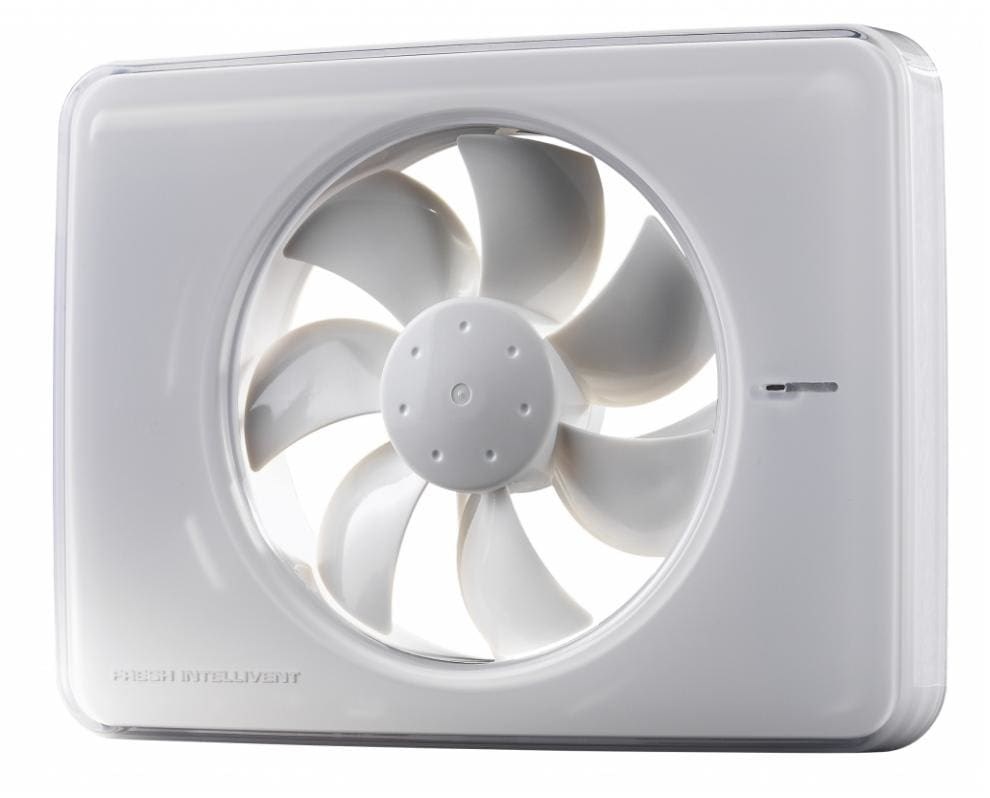

Sådan een her, har jeg monteret i sommerhusets badeværelse på 12-13 kvm. Uden åbne vinduer eller dør - aldrig fugt eller dug på spejl Fresh Intellivent.
uldal skrev den 04-10-2020 10:36:21
 Ser rigtig fin ud.
Min er en lidt anden løsning, hvor jeg kun har en ventil at se på nedefra og så ekstern motor og det fejler sådan set ikke noget - det er mere med at "trække vejret" tilstrækkeligt.
Hvordan har du løst det med at trække luft ind, nu når dit rum også er lukket?

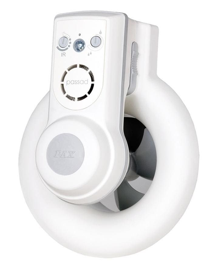

Overhovedet ikke noget problem. Et rum er ikke tæt. Herhjemme har vi en motherfucker vent over brus og der er heller ingen problemer. Bare sprækken rundt i døren giver luft.
PAX vent
