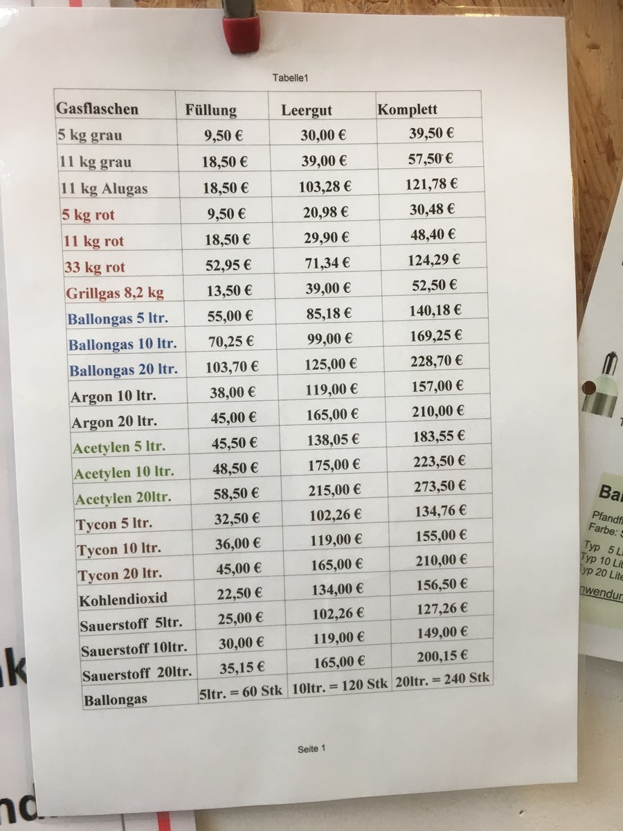

Du kan købe og få bytte i Bauhaus i Flensborg.
Men det er kun de tyske flasker de bytter..Denne prisliste er et år gl..
Leergut = Embalage
Saurstoff = Ilt

Iøvrigt ser de tyske priser ud til at være det halve af de danske for en fyldning.
