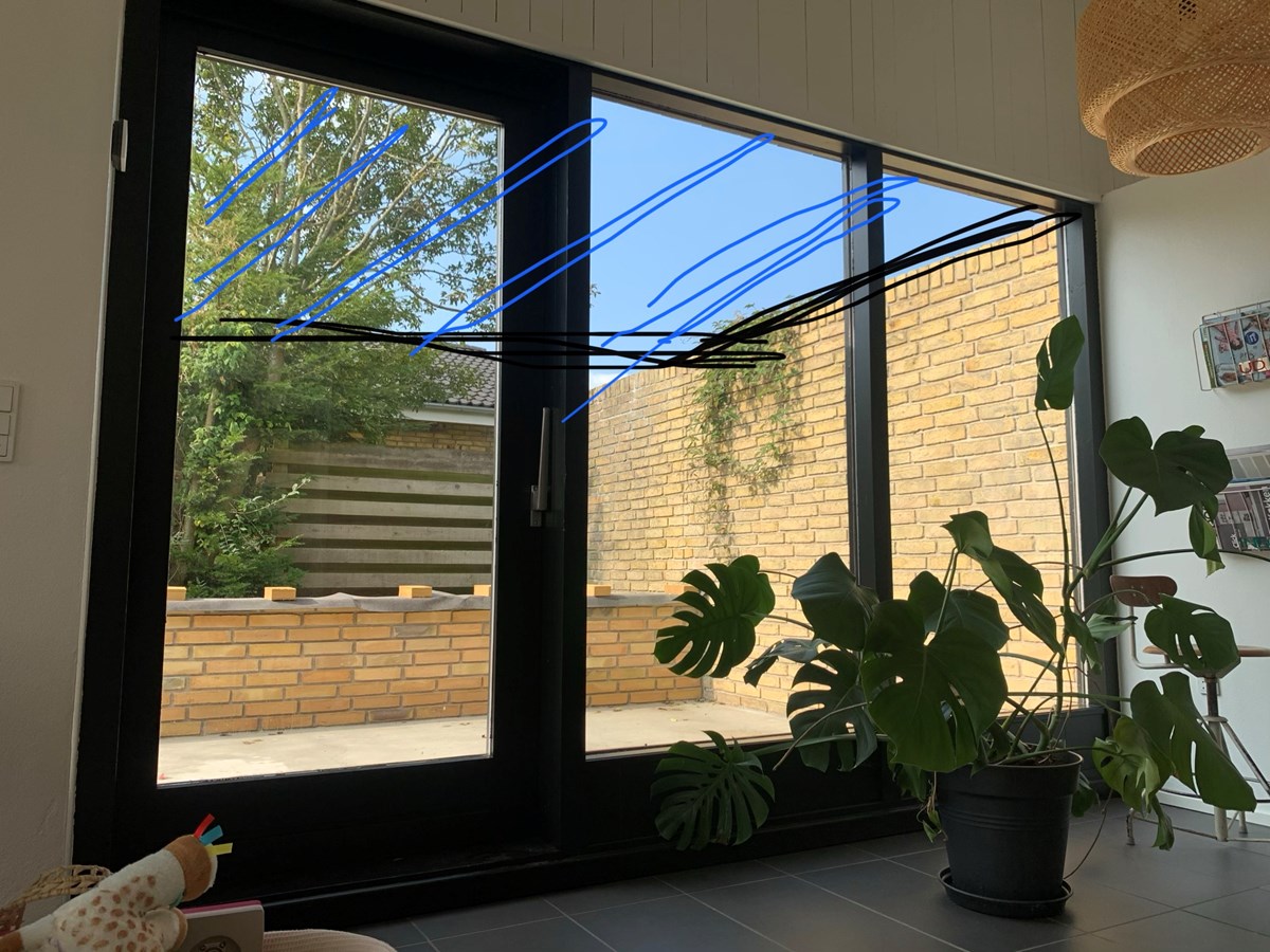

Vi skal have overdækket vores "terrasse" - en trækonstruktion med stolper og remme i trykimp. træ (de sorte streger på billeder) og spærtræ (de blå streger) og et let tag med fald mod læmuren hvor der er nedløb på bagsiden.
Vores nye lave murede læmuret er bygget med en gevindstang, som skal holde stolpen. (ikke med på billedet) Bliktuden kommer og beklæder den med zink snart. Den høje læmur skal også beklædes med zink for at beskytte den mod vejret.
Der skal være en toprem på den høje læmur. Hvordan ville I montere den ovenpå zinkafdækningen?
Jeg er ikke sikker på at jeg forstår din konstruktion - hvad skal du bruge en toprem til der? Din mur har vel ikke hældning, som taget får?
Går ud fra at du har en rem på selve huset. Du kunne vælge at lave det så højt, at remmen parallelt med huset lægges ind over muren, og montere et spær således at taget fungerer som inddækning for muren. Alternativt skal taget lægges ind mod muren, med en form for inddækning, men det kan godt blive noget klodset at se på, eftersom inddækningen ikke vil følge murstenes løb.
