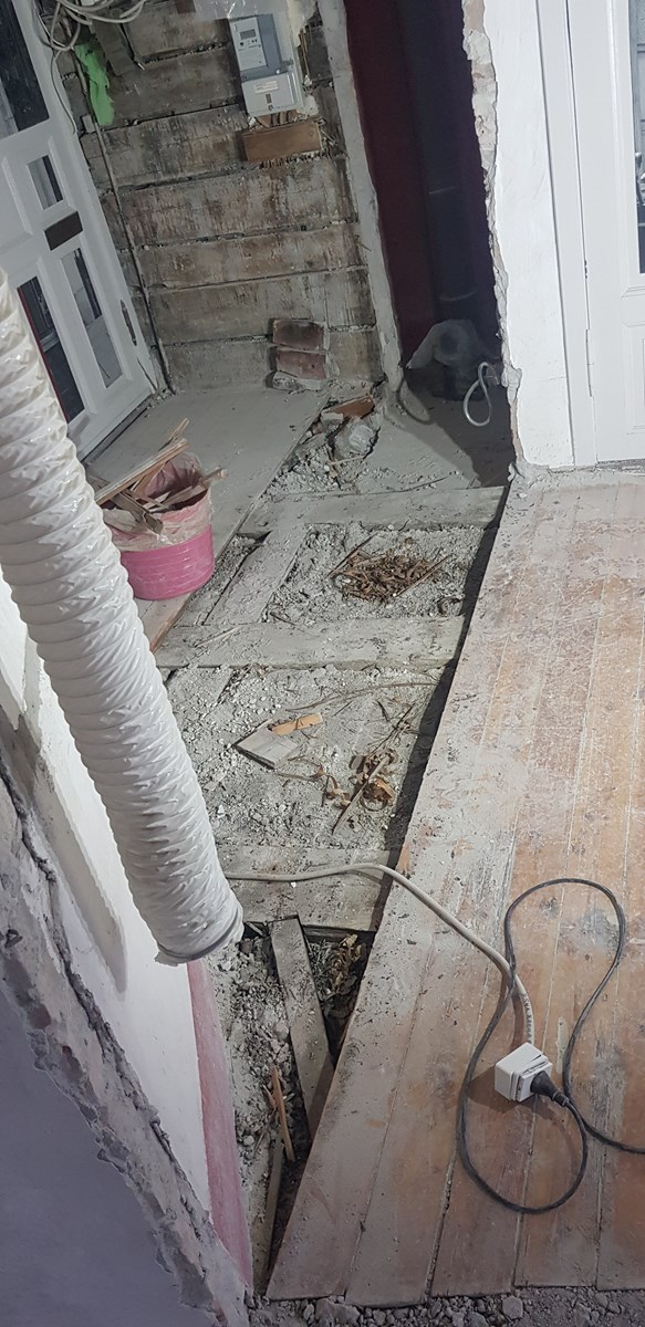

Min plan var at ligge spån på spær og ovenpå dette benytte de gamle gulvbrædder med varmefordelingsplader til at holde PEX rørene.
Den del af opgaven jeg var lidt nervøs for opfanget af var opretning af spær. Nu har jeg endelig taget noget gulv op og finder at "spærrene" er 21 cm bredde bjælker med 55 cm mellemrum.
SPØRGSMÅL: Kan jeg lade det gamle gulv ligge og blot lægge forskalningsbrædder på tværs til varmefordelingsplader og rør? Gulvet virker OK stabilt i forvejen, og det er kun få steder der dags dato knirker (115 år efter de blev lagt)
