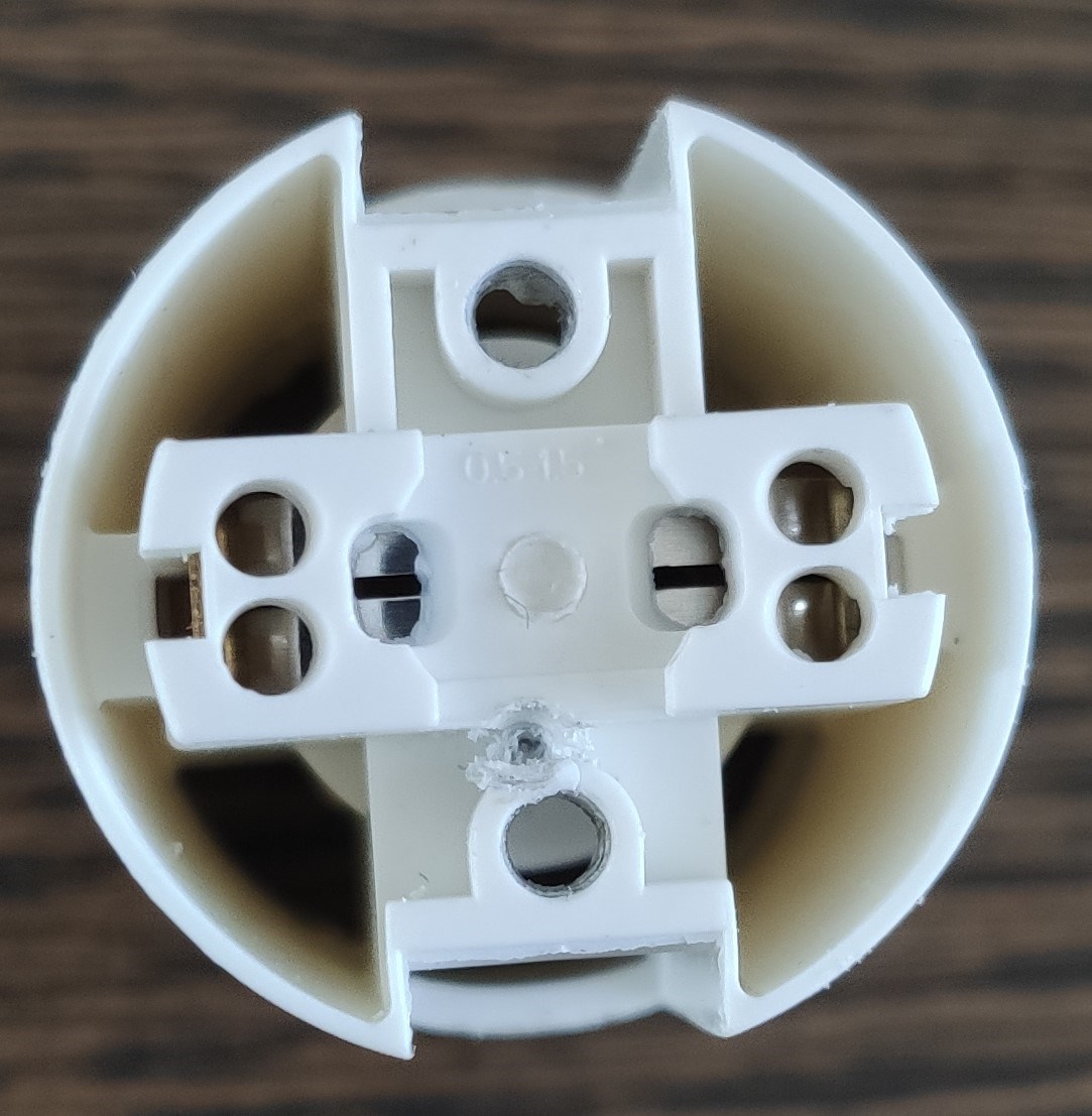

Jeg har netop fået en fin lampe hjem, som har denne type fatning:
Hvordan monterer jeg ledninger til denne?
Jeg tænker umiddelbart at det er én af de to huller i hhv. højre og venstre side?
vh. Niki
Ja den er beregnet til at sløjfe videre i til en anden lampe eks.
Så monter så den brune leder er på toppen af pære og den blå er på siden. (Og ja, det er i princippet ligegyldigt) men bare en på hver af de to kontaktsæt.
Perfekt, mange tak :)
  • Hvis du bruger blød ledning, skal du forsyne ledningerne med terminalrør ellers kan det blive svært at få ledningerne i fatningen.
Det lykkedes! Heldigvis var det en hård ledning. Tak for hjælpen begge! :)
