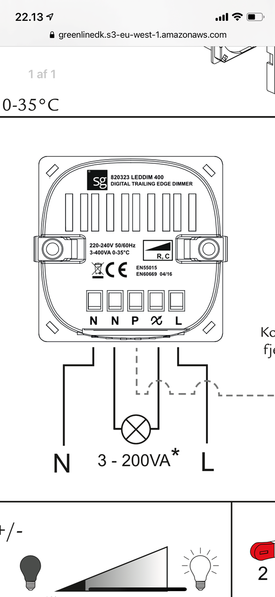

Tilslutning af LEDDim 200 lysdæmper inno134 18 29-09-2020 22:16 Hej!Jeg vil installere en LEDDim 200 lysdæmper på et udtag hvor der idag sidder en almindelig tryk kontakt.Der er 2 ledninger. Brun og hvid.Jeg tænker jeg mangler en ledning for at det kan lade sig gøre?Se gerne vedhæftede billede :) 1 svar Følg tråden Annonce Annonce Annonce
S. Fabrin 19655 4400 30-09-2020 08:41 Du mangler en nulledning. Hvis ledningerne mellem den nuværende afbryder og lampestedet er trukket i rør, kan du trække en nul fra lampestedet ved at binde en brun og en blå sammen med den brune og trække de ny ledninger i. fase
