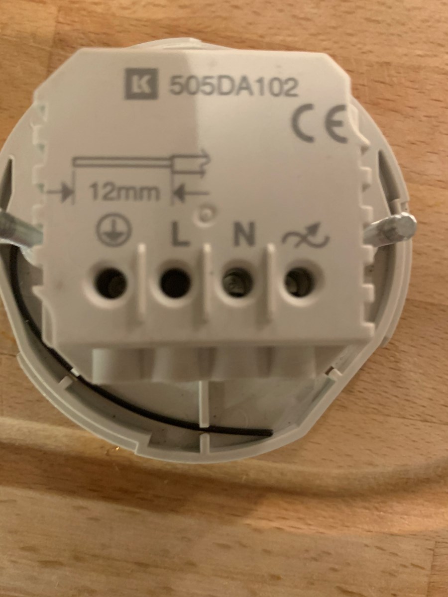

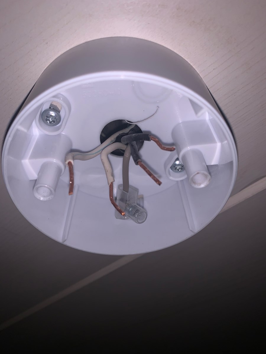

Hvordan skal følgende ledninger sættes i denne?
Udover at der må være noget, der ikke virker, kunne du samle de to hvide med en samlemuffe og de to sorte med en (dobbelt)samlemuffe. Lampen sluttes til med blå til sort og brun til den grå med samlemuffen.
Hov, andet billede kommer først nu.. det skal sættes samme med denne
De hvide skal monteres i L, de sorte monteres i N og den grå i klemmen med bølgelinien.
