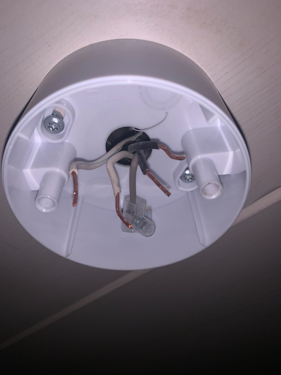

El i køkken/spisestue
Tidligere ejer har pillet en lampe ned og jeg har nu ikke strøm i en stikkontakt.
Hvad skal samles på billedet?
Tak
Prøv at samle de 2 hvide i en muffe
Og de 2 sorte i en muffe.
Huske at slukke for strømmen når du gør det.
Imaster skrev den 29-09-2020 20:49:32
 Det virkede, mange tak for hjælpen
Jeg må hellere få set nogle YouTube videoer, så jeg ikke behøver spørge næste gang
