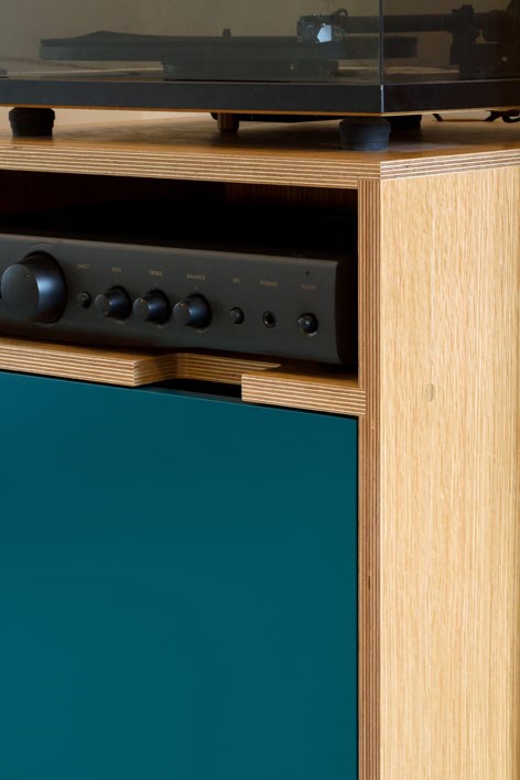

jeg kunne godt tænke mig at lave en reol af plader i stil med vedhæftede billede.
Jeg kan dog ikke opspore tilsvarende krydsfinerplader med egefiner pålimet.
Er der nogen der har en ide om hvor man bestiller disse og hvad prislejet typsik ligger på i forhold til de rå birkefinerplader?
Såfremt der er nogen der har efaring med at arbejde med disse, er der væsentlig forskel på hvordan savkanten opfører sig mht. flossede kanter?

Tror du får meget svært ved at finde dem her til lands, da det ikke er noget der er særligt udbredt andet end møbelindustrien...
Træbutikken har finerede mdf plader, men det er dyrt, og du kan ikke have "åbne" kanter som dit billede viser.
I øvrigt synes jeg det er noget rod med en egetræs side og så en kant i andet træ. Så hellere en "ren" finer, der er hvad det giver sig ud for... men det kan godt være det bare er mig
X-finer flosser meget let, men der findes flere triks til at minimere det.
1. du kan køre baglæns med din rundsav ved at stille dybden til 1-2mm og så trække saven i stedet for at skubbe den. Så fræser den en rille helt fint, og derefter skærer du igennem pladen på normal vis.
2. du bruger offertræ, på begge sider af snittet.
3. nogle gange kan offertræet erstattes af malertape, men jeg har haft både gode og dårlige erfaringer med det det trik.
4. klingen på din sav skal være med flest muglige tænder samt ren og skarp, samt være stillet så den kun lige skærer i gennem pladen (dermed er der flest muglige tænder der har fat i pladen samtidigt).
5. endelig masser af tid..............og gå kanterne efter med fint sandpapir på en klods i åreretningen, aldrig på tværs, da selv sandpapir kan lave flosser i kanten, og vær yderst forsigtig med slibemaskiner.

Angående udseendet så synes jeg personligt selv det så ret fet ud med de forskellige lag og så en egeside. Vi har netop fået nyt køkken med natureg fronter. Jeg tror netop disse er med en mdf kerne.
Alternativt kunne jeg jo købe MDF pladerne med egefiner og så efter tilskæring montere kantbånd på.
Jeg er bare lidt bange for om det bliver for BIVA agtigt at se på hvis du forstår.
