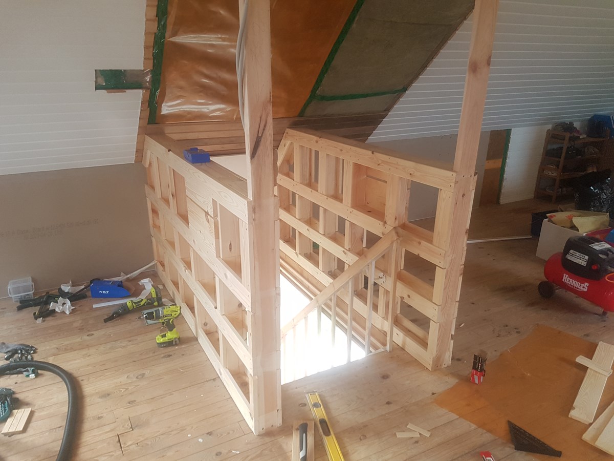

Jeg er ved at bygge halv murer, som skal erstatte en tidligere lukket opgang på vores 1. Sal.
Jeg har hertil bygget et skelet af træ som jeg vil beklæde med gips spartle og male efterfølgende. De ser ud som vedhæftede billede.
Mit spørgsmål er hvordan undgår jeg at det bliver til 2 hule trommer når de er bygget færdigt?
Skal de fyldes med isolering eller lignede?
Mvh.
Dennis
Ja, det er da et godt bud (vurderet af lægmand,  som jeg) 🙂 Måske Fibergips, frem for gds-gips også? Fibergips synes jeg fungerer dårligere som trommeskind 🙂
Kom isolering i hulrummet, så er trommelyden væk.
Isolering og fibergips.
Fermacel har plader på 120 x 90 og det skulle du gerne have planlagt efter da forskalling blev lavet. Men hvis du har lavet forskalling så afstanden er forberedt på gipsplader så gå med det, jeg tror forskellen er minimal. Og hvem trommer på det, må da hurtigt blive kedelig.
De stolper der... er det ikke reglar? Den ene har en kæmpeknast, som tørrer ud og svækker stabiliteten Meget.
Tak for hjælpen, jeg fylder hulrummet op med isolering. Afstanden er lavet til gipspader som er 2400x900mm, Så passer det med 3 plader på indersiden hvor forsænkningen til tape kan vende kant mod kant.
Uldal: Tak for heads up. Hvis det er den venstre du henviser til, så er det kun cirka 4mm ned i planken den tværgående knast går. Det er bund/top fra en knast der er blevet savet væk. Så jeg håber det går.
uldal skrev den 29-09-2020 08:11:21
 Men hvis man monterer fermacell rundt om hele stolpen, så går det nok alt sammen, især nu hvor den ikke holder det helt vilde 👍
