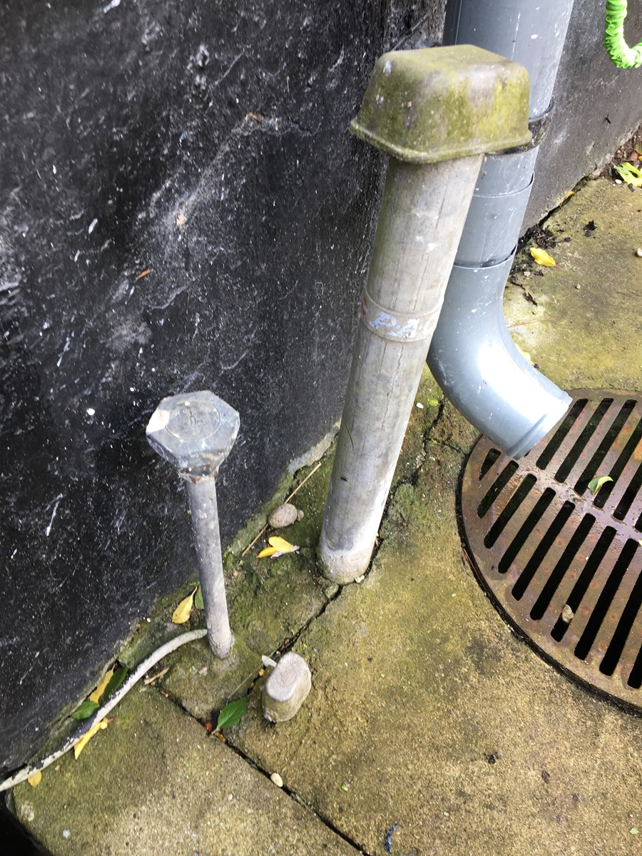

Jeg har netop købt en murermestervilla fra1924.

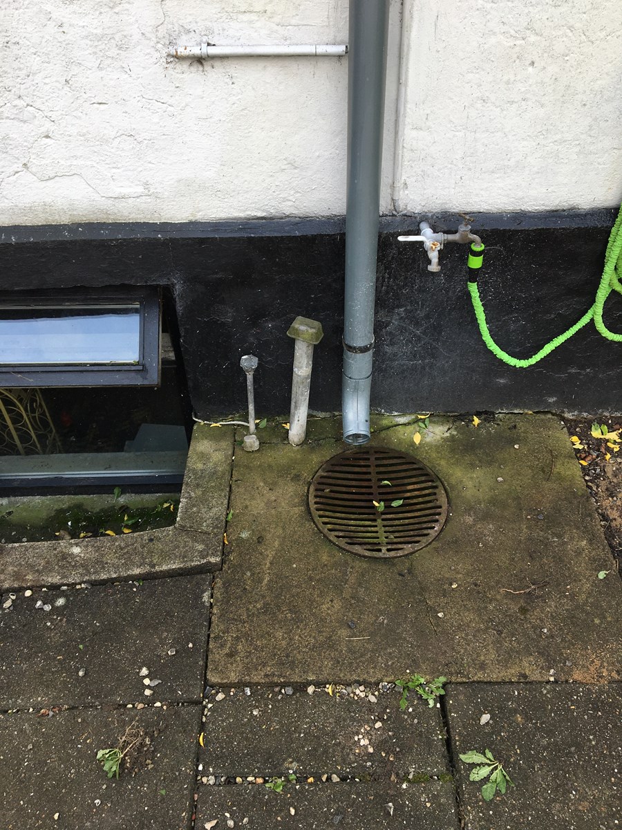

På husets nordside findes en sandfangsbrønd (tror jeg), der opsamler regnvand samt vand fra udendørsvandhane.
Ved siden af brønden står 3 stolper med hætter på (se billeder). Den ene får strøm fra huset. Det er den lille hvor man mere mindre kun kan se en hætte.

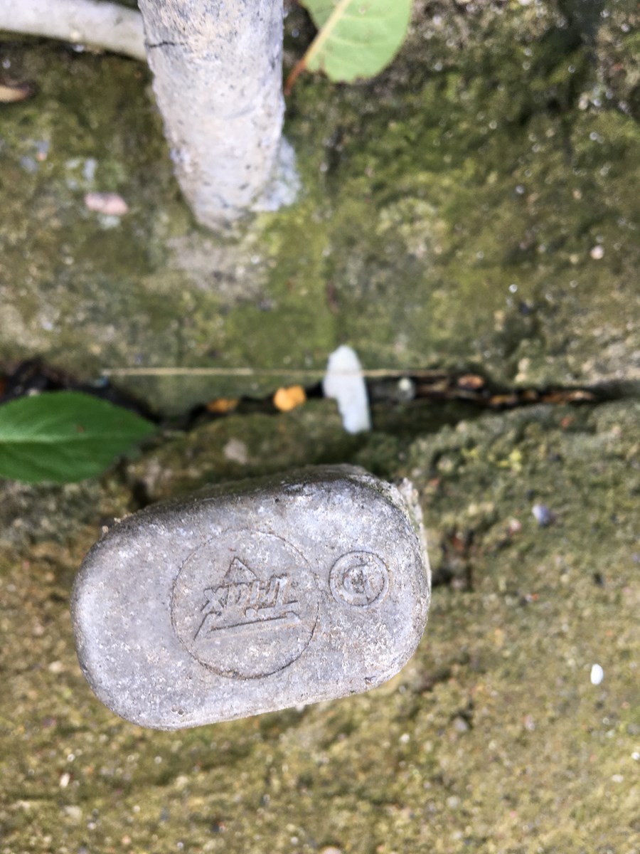

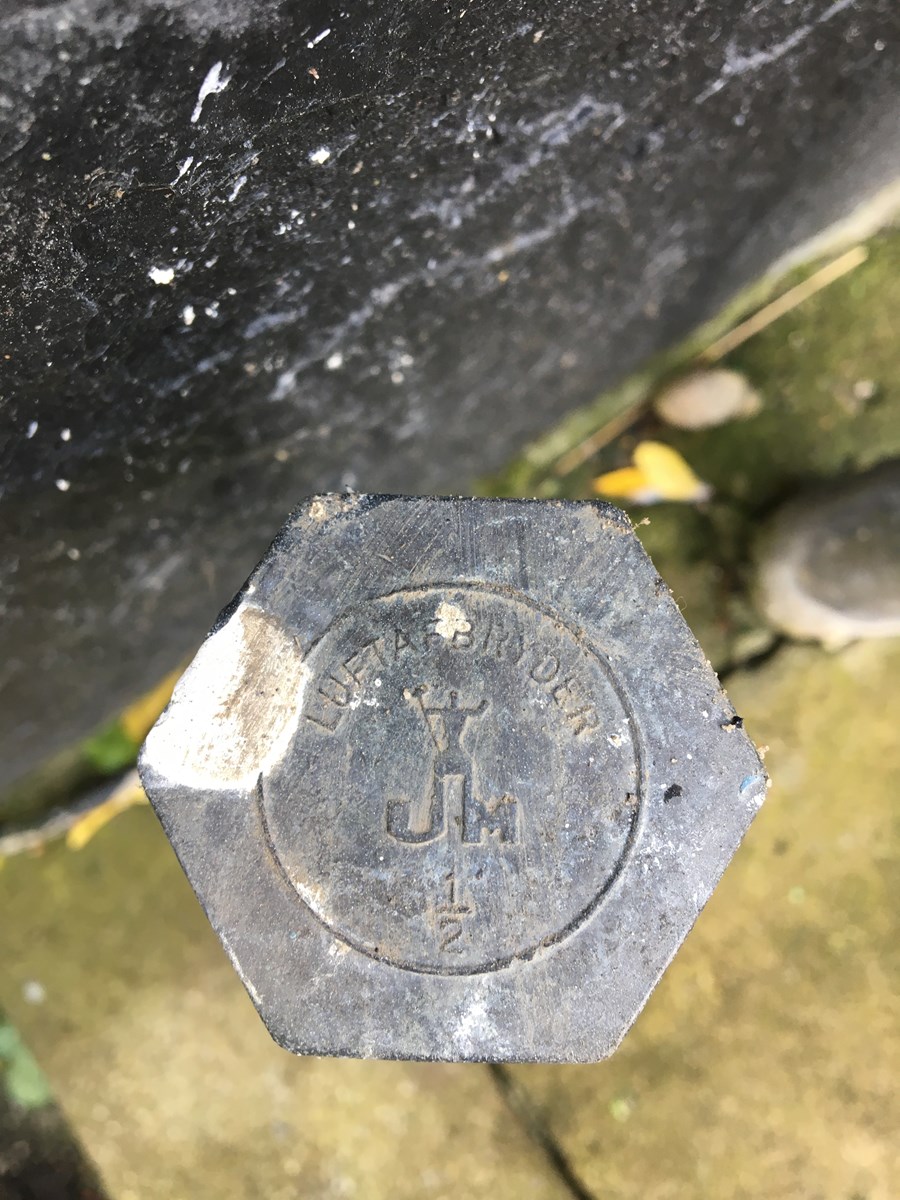

På en af dem står der "Luftafbryder". Er der nogen af jer som han en ide om hvad i al verden dette er?
Håber i kan hjælpe med at opklare mysteriet inden jeg begynder at skille det hele fra hinanden.MvhTobias
9 svar

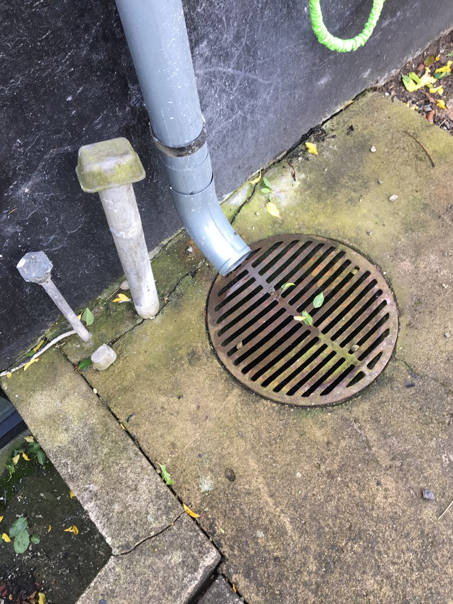

Til venstre for nedløbsrøret er der en udluftning til din olietank, dernæst er der en luftafbryder, som måske hører til olieforsyningen, og tilsidst er der en jordledning til beskyttelse mod farlige strømstød. Jordledningen er i øvrigt ikke korrekt installeret, idet kablet ikke er beskyttet mod mekanisk skade.
Røret med hætten er udluftning fra olietank.
Hætten med teksten "luftafbryder" er fra før man begyndte at montere ventiler med smeltesikring ved oliefyr. I tilfælde af brand vil en smeltesikring lukke af for olietilførselen.
Tidligere lod man oliefyret suge fra tankens top. Her blev der så monteret et t-stykke, hvor det ene rør så kom op over jordoverfladen med hætten "luftafbryder" monteret. Ved brand punkterede man hætten, så der kom falsk luft til, og hævertvirkningen blev afbrudt.
Pælen "der får strøm fra huset" er et jordspyd, hvor din installations jordforbindelser er tilsluttet. Der kommer kun "strøm fra huset" hvis der er overgang til jord et sted.
