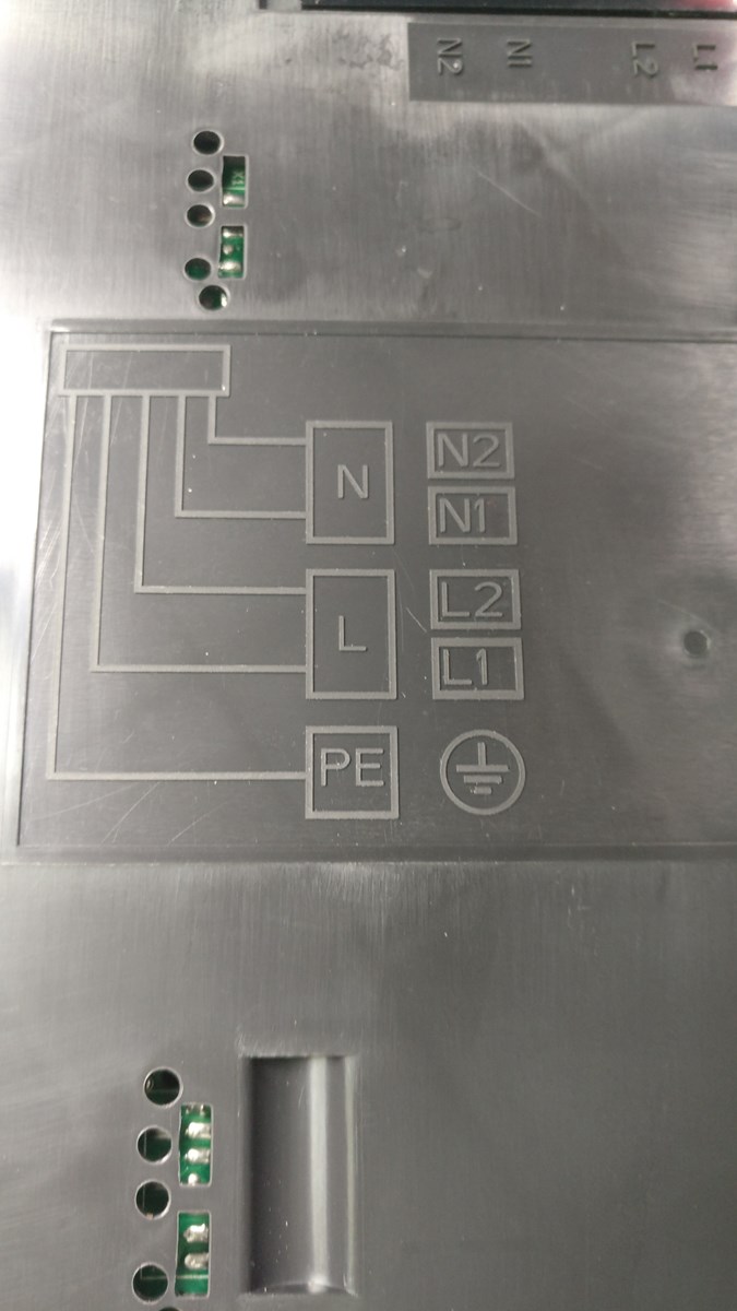

Hvorfor er der 2 tilslutningsklemmer til N på kogepladerne (N1 og N2) , det er jo den samme nul der bruges?.

I Danmark, ja. Men ikke nødvendigvis i andre lande.
Det er jeg klar over. Man hvorfor?
mozart skrev den 28-09-2020 17:03:18
 Fordi nogle lande har en netspænding på 230V. I Danmark er netspændingen 400V og fasespændingen 230V. Kogepladen er typisk delt op i højre og venstre side, som skal forsynes med 230V. I Danmark bruges så typisk 2 faser og nul. Det giver en fase og nul til hver side. Nullen er så fælles for begge sider. Kogepladen er konstrueret sådan for at kunne opfylde forskellige tilslutninger. I nogle lande tilsluttes kogepladen 230V, altså en fase og nul.
