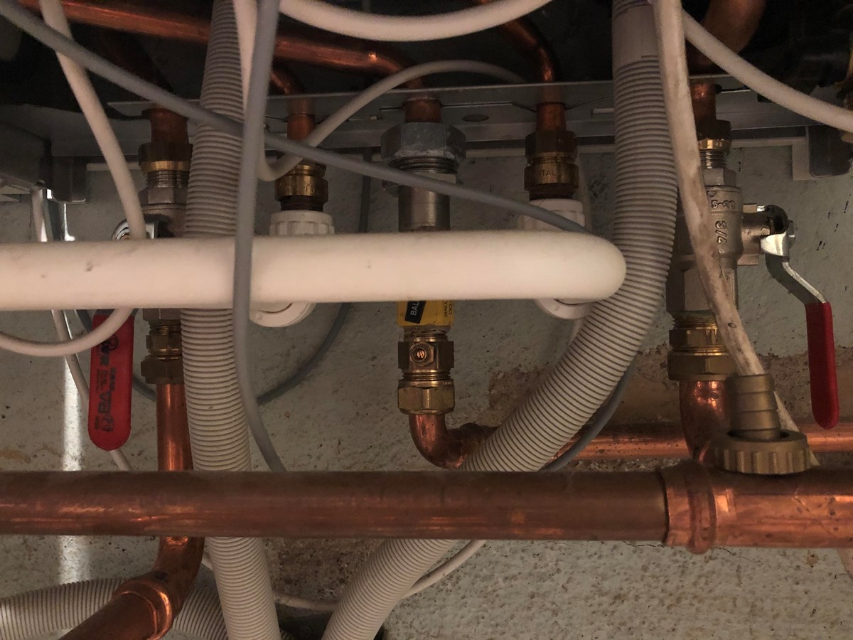

Hvis I ser på billedet her, så er der kobberrør op til termostaten, og i bunden af kobberrøret en messing fitting hvor det ene rustne !/2” jernrør så er tilsluttet. Det nemmeste ville selvfølgelig være hvis jeg blot udskifter de rustne jernerør til nye jernrør, jeg har allerede et rørgevindsæt. Men den nuværende løsning med det store fitting i messing nede ved gulvet er ikke kønt. Har I en god idé til hvordan det kan laves pænere, udskifte både kobber- og jernrør til pex i alurør, eller noget helt andet??

En anden ting, jeg skal jo tømme varmesystemet for vand, men kan jeg undgå at slukke for fyret, hvis den står i sommerdrift og jeg lukker begge håndtag til fremløb og retur til fyret (de to røde håndtag der ses på billedet her)? Så har vi jo stadig varmt brugsvand hvis nu reparationen skulle trække ud.

jeg har svært ved at få øje på det rustne rør på billederne, hvorhenne??
Tak for jeres svar. Billedet var bare for at vise det messing fittings som jeg synes er meget klodset lavet, man kan ikke se rusten på billedet. Jeg kan ikke rigtigt tage et billede af det, da det først er helt nede ved gulvplan at det er rigtigt rustent, det samme der hvor det går ud igennem loftet i kælderen, det er svært at se på et billede, men tro mig, begge rør er meget rustne, og det er ikke blot overfladerust, rusten skaller ligefrem af. Det stykke jernrør lige over gulvet til retur som der faktisk er synligt på billedet, det har jeg malet for mange år siden, det er også helt boblet op.

Du kan tilsyneladende lukke af imellem fyret og radiator kredsen. Så hvis dit fyr har indbygget varmvandsbeholder, eller rør direkte til vvb så kan du godt have fyret kørende med varmt vand.
Det er et Milton HighLine 14 med rør direkte til et Milton vvb, så ja, så burde det vel kunne lade sig gøre at holde fyret kørende til varmt vand. Og da der er stophaner lige under fyret til varmedelen, samt stophaner på sektionen til gulvvarme, må jeg vel derfor kunne nøjes med at tappe vand af radiatorsektionen. Til S. Fabrin, ja, det burde ikke tage flere timer, det er bare for en sikkerheds skyld, hvis nu der opstår et uventet problem. :)
