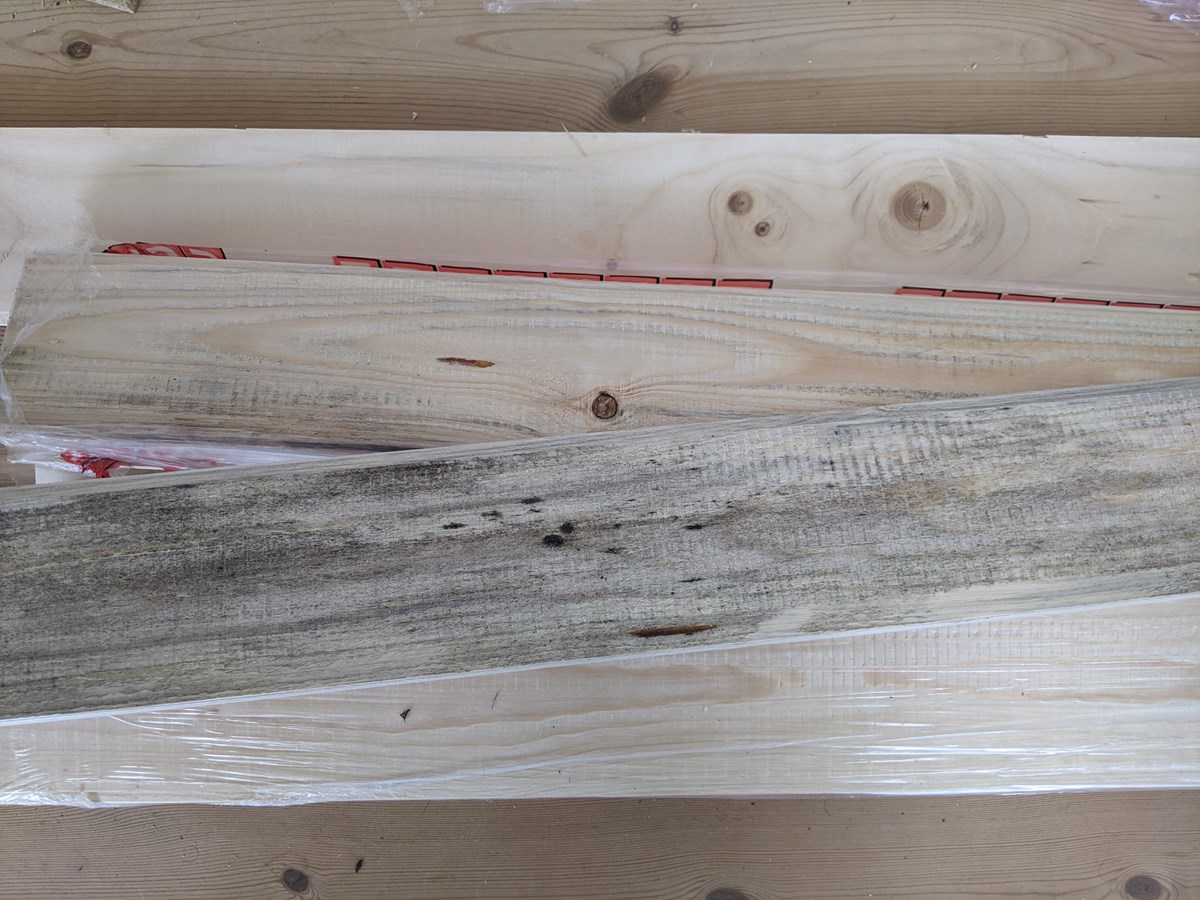

Er det skimmelsvamp på de brædder jeg lige har købt i et byggemarked? Wurlitzer 3 1657 27-09-2020 14:19 HejJeg har købt nogle brædder i Bauhaus for nylig, som jeg skal bruge til et trægulv i en hems.Nogle af brædderne ser sådan ud på undersiden:Er det skimmelsvamp? 5 svar Følg tråden Annonce Annonce Annonce
knudr 620 8585 27-09-2020 14:31 Ja, sandsynligvis den, der hedder "Blåsplint".Er du sikker på at du har købt "rigtige" gulvbrædder? Venlig hilsenKnud
Wurlitzer Trådstarter 3 1657 27-09-2020 14:58 Hej Knud, tak for svaret.knudr skrev den 27-09-2020 14:31:28Ja, sandsynligvis den, der hedder "Blåsplint".OK, jeg troede ikke at blåsplint kunne have sådan nogle kraftige sorte pletter.Så vidt jeg ved er blåsplint almindeligt og ikke sundhedsskadeligt.I så fald kan jeg trygt fortsætte med byggeriet?knudr skrev den 27-09-2020 14:31:28Er du sikker på at du har købt "rigtige" gulvbrædder?Det er ikke rigtige gulvbrædder - det er billige not og fer brædder nok typisk beregnet til loft. Men de skal dække et lille gulvareal i en hems. LDS Tip Automatisk tip Altid lave priser hos Harald Nyborg! Se ugens bedste tilbud her
knudr 620 8585 27-09-2020 16:03 Hvis det er et lille areal, kan du så ikke få råd til at købe tørrede gulvbrædder. Der er altid en risiko ved skimmelsvamp, -osse blåsplinten. Venlig hilsenKnud
Wurlitzer Trådstarter 3 1657 27-09-2020 16:32 Det er 16m², så det blev alligevel dyrt synes jeg med rigtige gulvbrædder.Hvad mener du mere præcist med risiko?
kurta 682 4800 27-09-2020 22:54 Blåsplint plejer at være blåt, så om det er blåsplint du har, skal jeg ikke kunne sige. Men hvis det er blåsplint, så er der som udgangspunkt ikke nogen risiko ved at bruge dem. Når træet tørres, så dør den svamp, som misfarver træet, og som udgangspunkt vil træet heller ikke være svækket som følge af angrebet. Så der vil udgangspunktet være, at der ingen fare er.Har selv været på et snedkeri, hvor det ikke var ualmindeligt, at der var blåsplint i de brædder, som vi fik leveret. Hvis de skulle anvendes på steder, hvor de blåsplinten ikke var synlig, så blev de brugt. De kan både anvendes ind- og udvendigt, da den døde svamp ikke kan vækkes til live igen.Blåsplint ses især ved fyrretræ og grantræ. Sjældent ved løvtræ. Kurt B. Andersen
