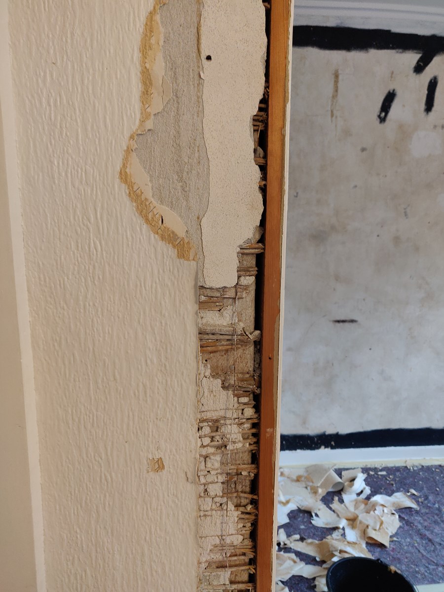

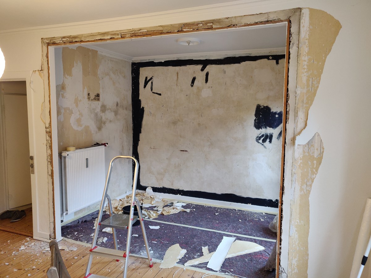

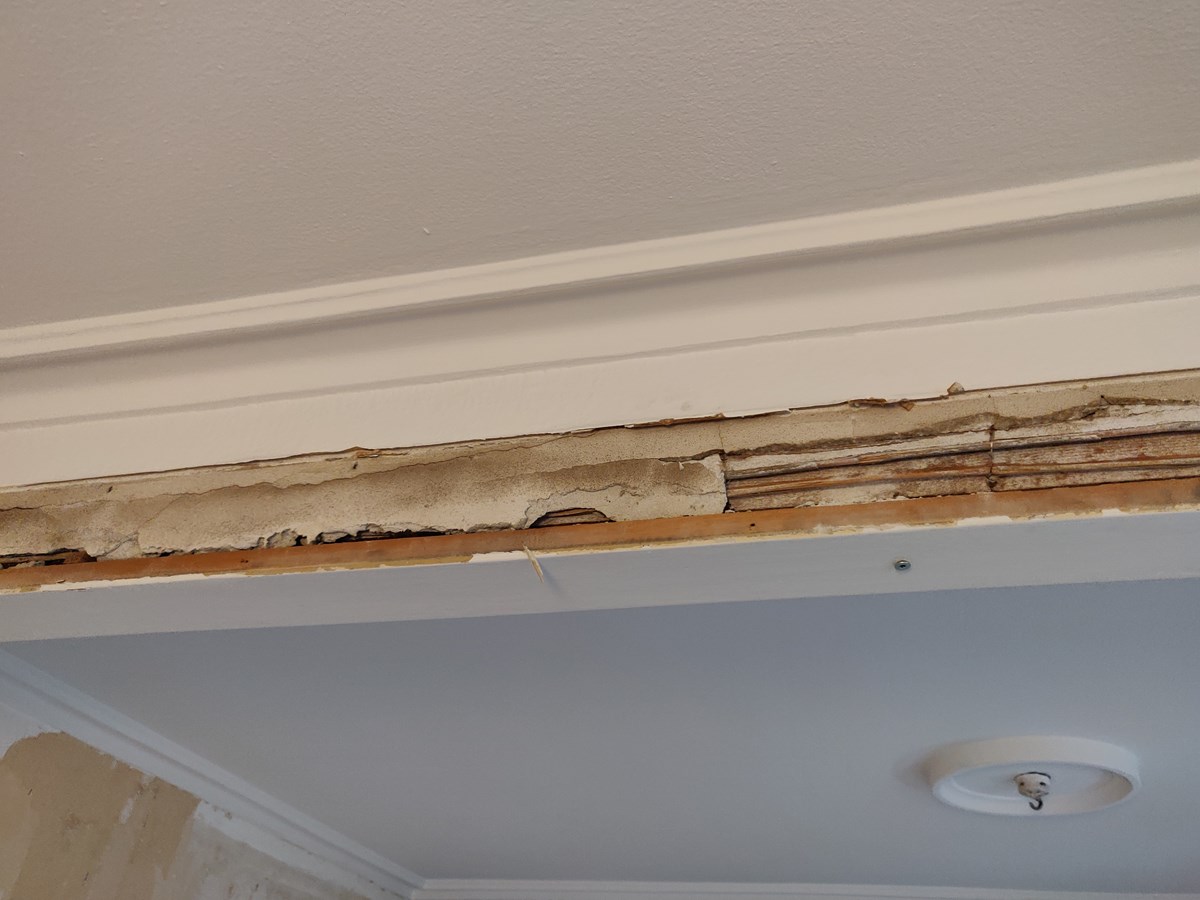

Jeg har fjernet nogle lister rundt om en åbning fordi jeg vil bygge en væg der. Som det kan ses på billederne, så er der brædder rundt i åbningen. De er 80mm brede og jeg vil bruge dem som "ramme" til den nye væg.
Min udfordring er det løse/manglende puds(?) og rørvæv rundt om. Da jeg fjernede listerne faldt der en del af og meget af det der sidder tilbage er løst. Jeg skal også ferne tapetten på hele den eksisterende væg, men er bange for at hive pudset med af. Når jeg har bygget den nye væg op, hvad gør jeg så med dette område? Kan jeg bare spartle det op? - Og i så fald hvordan?
Der skal noget hønsenet på som sættes fast med hæfteklammer (den moderne erstatning for sivrør). Derefter kan du pudse op med mørtel eller gipspuds
 Ville du gøre det før eller efter at jeg bygger den nye væg op? @AskH.
Jeg mener nu at det gamle rør væv er nogenlunde intakt. Så det kan sikkert gå at pudse det op direkte.
Det gøres efter at du har bygget væggen op.
Dejligt at jeg ikke behøver hønsenet.
Okay så bygger jeg væggen op inden. Hvilken mørtel/puds skal jeg bruge?
Du kan bruge almindelig kalkmørtel. Det er sikkert, det der er brugt tidligere.
