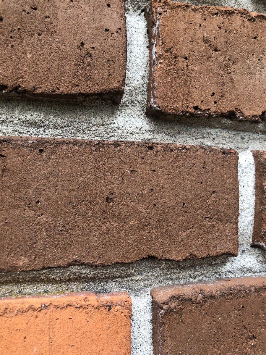

Hvilken mørtel. Hus fra 78.
Hvilken mørtel og hvordan laver jeg det?
7 svar
Det ligner strandsandmørtel. Det køber du færdigt og blander mørtel og cement i forholdet 10 dele mørtel og en del cement.

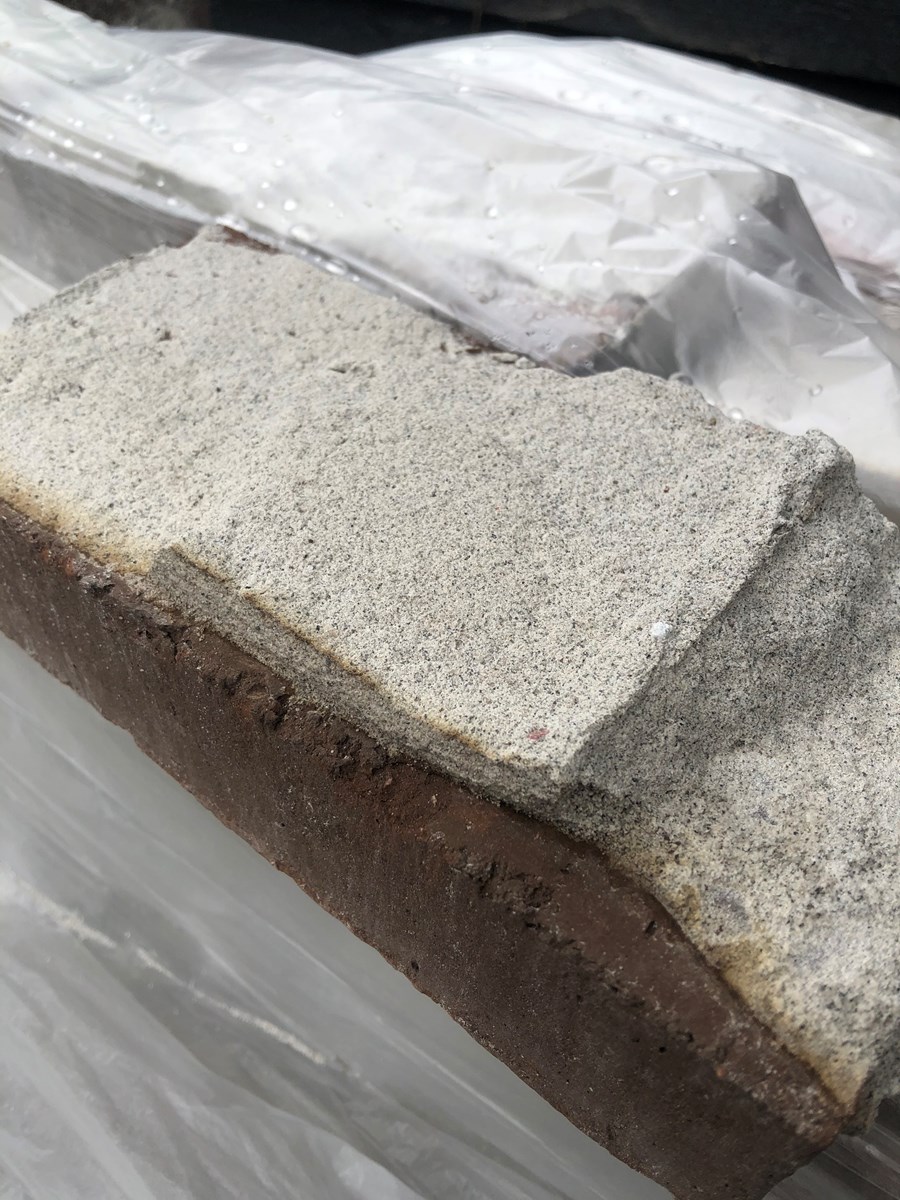

Hvordan fjerner jeg fuger i muren? Altså helt. Jeg skal flette to mure sammen i et hjørne da jeg har fjernet en del af muren. Jeg har luret at m14 kop stålbørste er super til murstene som er udtaget, men ikke til dem som sidder i væggen.

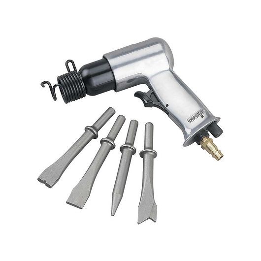

Har du en kompressor, så er følgende supereffektiv og nem at arbejde med, når der skal tages sten ud og til at rense de tilbageværende.
Link Luft-mejsel
alternativt en bajonetsav med passende klinge, men synes luftmejslen er meget bedre.
Ofte kan man få det meste mørtel af med en hammer og fladmejsel. Men sidder det meget fast så behøver du ikke at få mere af end der er plads til at mure de andre ind i forbandtet.
Cool. Jeg giver den med mejsel og manuel stålbørste :)
Jeg kan ikke se hvad stålbørste skal bruges til.
