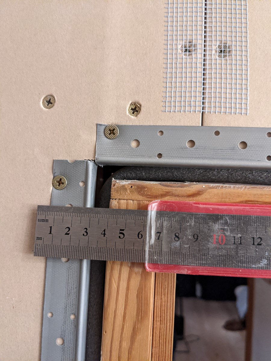

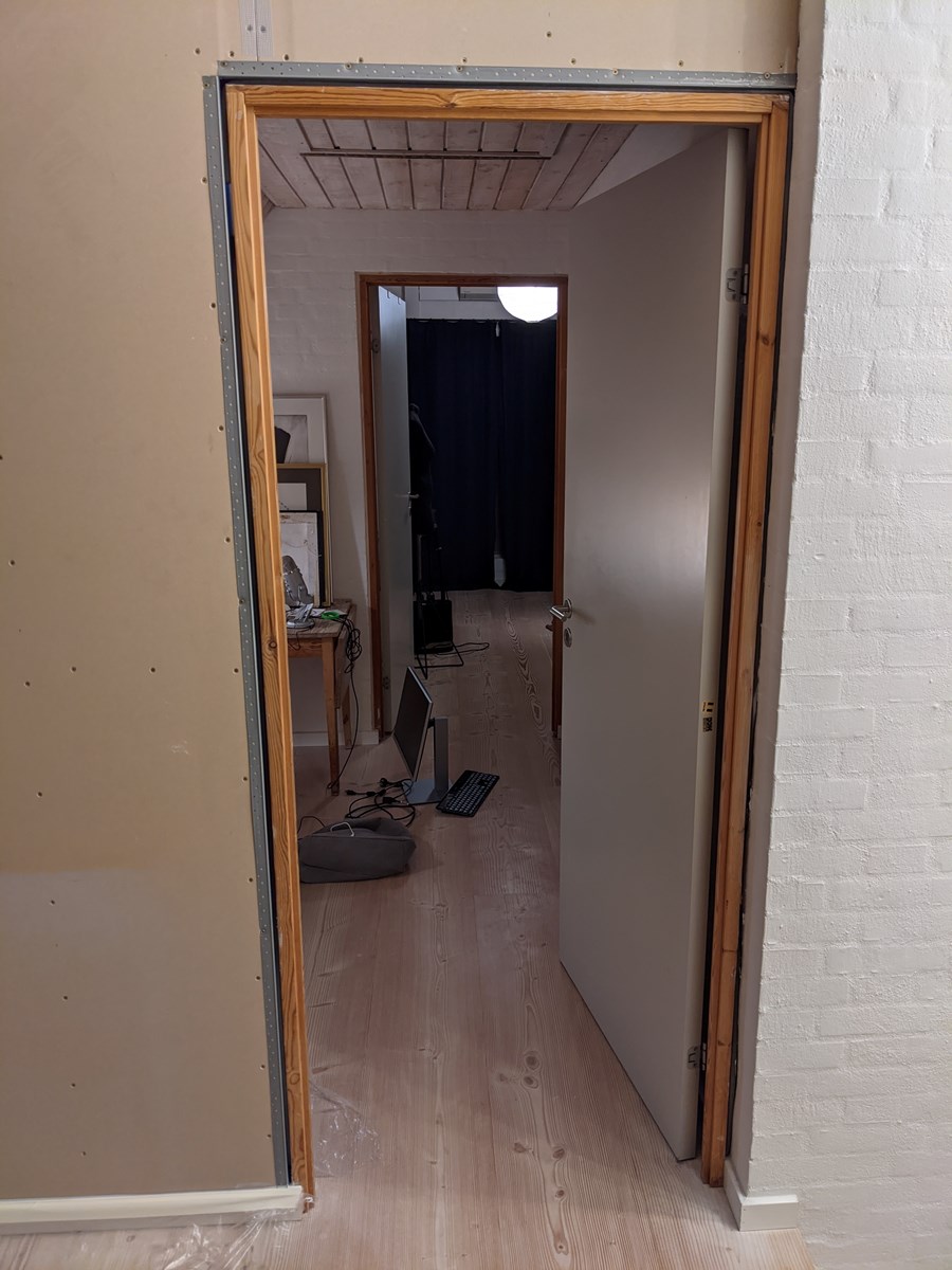

Jeg har en dørkarm som skal bruge en fuge e.l. Reven er ca. 1 cm bred og jeg er meget i tvivl om hvilken type fuge der er passende. Se billede. Enhver form for input modtages med kyshånd, og forvent ikke jeg ved så meget i forvejen. Bortset fra at jeg bilder mig selv ind at 1 cm er for bredt til at man bare kan bruge en hvilken som helst form for fuge.
Hvorfor er der hjørnebeskyttelse skruet på i hullet til døren. Skal du have gerigt på for at skjule mellemrummet? 10 mm er en passende fuge mellem væg og karm. Var det min dør ville jeg ikke have de beskyttelsesskinner på, hvordan vil du dække dem?

 Det kan jeg ikke svare dig på. Det er ikke mig som har lavet arbejdet hertil, jeg har bare overtaget projektet. Og det eneste jeg ved er at jeg ikke river det ned og starter forfra :) Jeg må vel leve med den ujævnhed skinnebeskytteren giver
Når du nu ikke vil fjerne de skinner, der er monteret, kunne du sætte et gerigt på til at skjule skinnen. 10 mm fuge er stadig OK, også selv om du ikke sætter et gerigt på.
Du kan da bare spartele væggen færdig og fuge til sidst. Det skal nok blive pænt hvis du gør dig umage
Mange tak. Det gør jeg. Jeg er ikke intresseret i at sætte et gerigt op da ingen andre døre i huset har det
