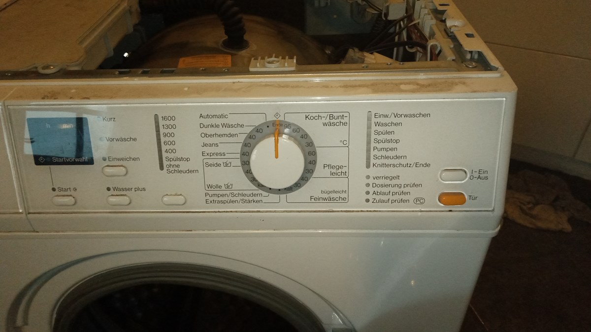

Min hustrus (fordi den ikke virker) vaskemaskine blinker med lampen for "Spülen" samtidig med at lampen for "Knitterschutz/Ende lyser konstant. Det betyder garanteret et eller andet specielt er galt, men jeg har ikke (endnu) fundet en manual på nettet for maskinen.
Miele
Model: W3425 Allwater
Type: HW07-2
  • Trevlefilter renset (var i forvejen ok)
  • Pumpen kører (visuelt kontrolleret ved trevlefilteret), og den tømmer maskinen for vand
  • Maskinen kan tage vand ind (både koldt og varmt)
  • Den springer ikke sikringer eller udløser HPFI
  • Har vippet maskinen både forover og bagover flere gange, men der kom kun vand ud første gang forover (kan det være føleren der hænger i alarmtilstand?).
  • Har fjernet taget, og kigget ned i maskinen, men alt ser tørt og tæt ud ovenfra. Kan sfl. se lidt vand i bunden fra da jeg hældte vand ud.
  1. Nogen der lige har et link til manual (jeg leder også selv videre)?
  2. Nogen ideer til noget jeg ikke har gjort endnu, men kan prøve (jeg ku' godt tænke mig at få noget tøj centrifugeret inden tørretumbler :-) )?
  3. Eller skal jeg bide i det sure æble = ringe til hvidevarelægen på mandag?
PS: For en måneds tid siden klarede jeg selv tørretumbleren med ca samme blinkeri, så jeg er ikke helt umulig :-)
Jeg kan alt - når det lykkes.
