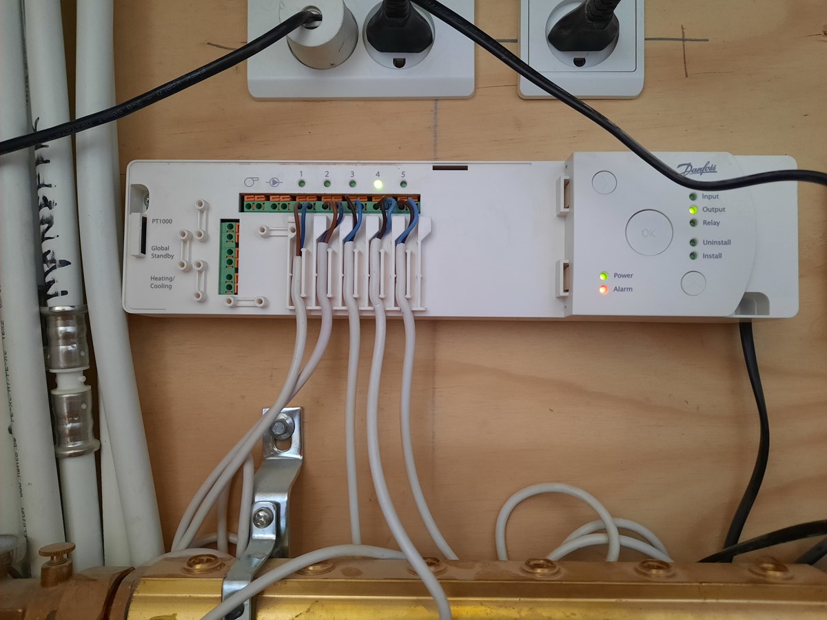

Forleden fik jeg en fejl E03 på en Danfoss CF-RD rumtermostat inde på toilettet. Jeg forsøgte at linke den til masteren uden success. Da jeg kiggede på styringen, Danfoss PT1000, så jeg at alarm, output og diode nr. 4 (toilettet er i denne kreds) blinkede. Batterskift af rumtermostat, tænd/sluk på masteren, hjalp ikke. Jeg tænkte om det kun var pågældende rumtermostat der var problemet, og forsøgte at linke den fra soveværelset ved siden af på ny, men den tabte forbindelsen vil vil ikke tænde igen. Rumtermostaternes diode blinker nu hurtigt i et par sekunder, og så fem blink til sidst. Der kommer intet op på displayet. Hvad kan være problemet? Mvh.
Når det er output der blinker så er det motorventilen nede på fordelerrøret der er stået af.
Ja, vi forsøger med en ny motorventil. Takker for input.
Gulvvarmestyringen var kaput. Den blev udskiftet, og det hele spiller bare igen.
