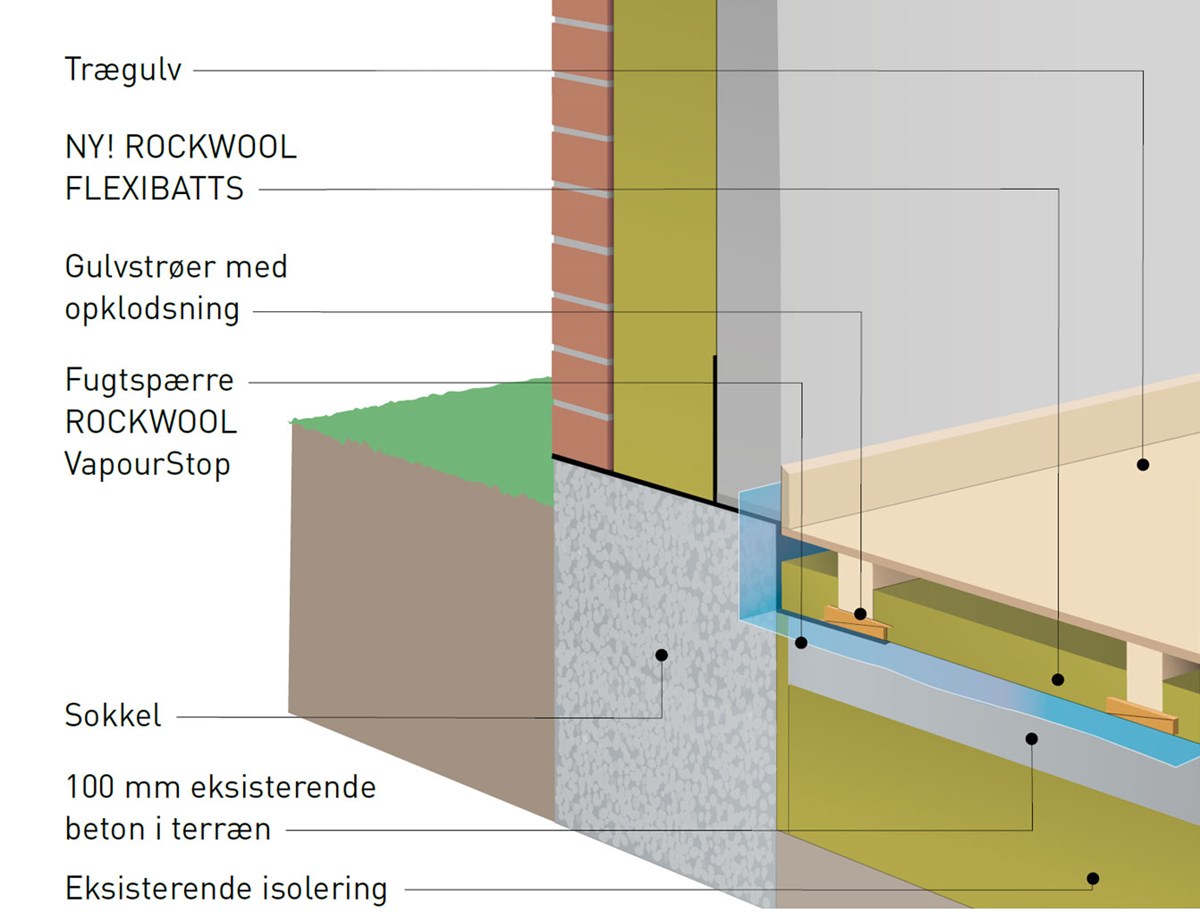

Jeg skal til at montere radonspærre 3i1 og er lidt i tvivl hvor.
Jeg har grovbeton - opklodsning/strøer - isolering(glasuld) - 22mm spånplade - 12mm laminatgulv.

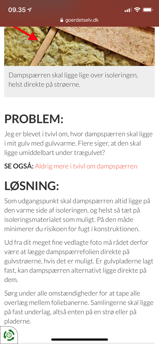

Jeg har læst flere steder, at det skal monteres på den varme side af isoleringen. Dvs. Mellem spånpladen og færdig gulv.
Men flere siger Til mig at den skal monteres på grovbeton. - Er det ok at placere den mellem spånplade og færdig gulv?

Den fungerer som fugtspærre, så den skal ligge på betonen

Nu læste jeg bare den her, og der siges den godt må ligge ovenpå, og en rådgiver i butikken sagde jeg kunne smide den mellem spånplade og færdig gulv. Er møg forvirret 😅
Det er også rigtigt nok hvis ikke du har beton under. Om der vil komme fugt hvis du lægger den øverst, det skal jeg ikke kunne sige, du kan være heldig og du kan være uheldig. Det kommer an på hvordan det ser ud under dit beton og hvor meget isolering du vil smide under gulvet.

Søg efter svømmende gulv uden beton og med beton, så vil du se placeringen af fugtspærre er forskellig på de to
