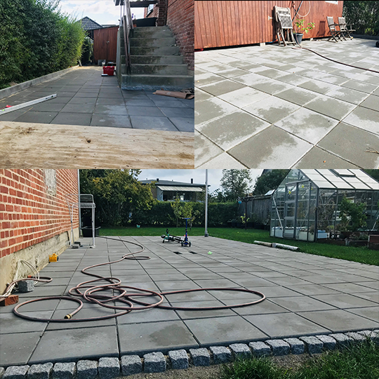

Jeg har lagt IBF 40*40*5 i min have, oven på 15 cm stabilgrus (stampet) og 2-4 cm afretningsgrus (grov afrettet, stampet og finafrettet).Mit spørgsmål er om de skal/kan vibreres efter de er lagt?

Men hvad gør jeg – for nogle af fliserne har sat sig lidt skævt (for højt) men 2-3 mm difference.
Her 1½ md efter de er lagt.
Jeg havde egentligt besluttet at vibrere med en ca 95 kg vibrator med gummimåtte. Og skulle der knække et par stykker, så pyt. Jeg skifter dem og skal ikke have garanti.
Men omvendt, så er jeg jo ikke interesseret i at smadre mine nyanlagte terrasser.
Er der nogle derude der kan hjælpe med praktisk erfaring og faglig viden?

Jeg ville nok bare tage en meter stolpe feks 100*100 og så gå en tur hen over dem og forsigt banke dem der ligger skævt mens du står på flisen.

Jeg ville gøre som din første tanke - vibrere lidt forsigtigt, og er der en flise, der knækker.. tja.. skift den..
