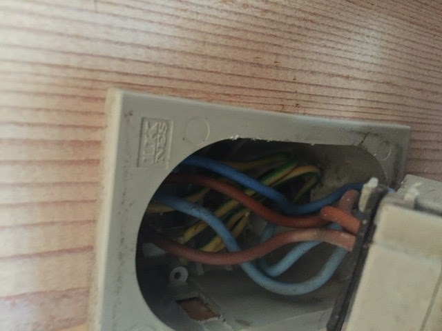

er der nogen der kan forklare hvordan jeg piller denne dåse ud af væg? Der sidder en skrue i bagvæg, som jeg har løsnet, men synes Ikke det hjælper.
Den skrue i bagvæggen skal nok skrues helt fri. Den sidder og trækker midt i en dobbelt stålbøjle. Altså trækkes bøjlen ind imod vægbeklædning på begge sider af dåsen. Når først den har taget fat / fjedret ud på plads så kan den ikke komme fri før skruen skrues meget løs. Og bøjlen falder ned i hulrummet hvis der ikke er isolering til at gribe den. Men du skal jo naturligvis også have ledninger adskilt.
