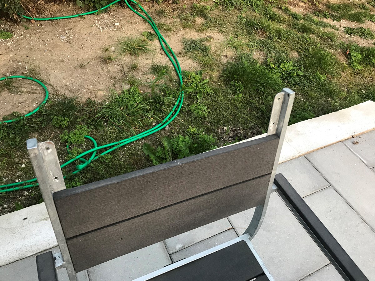

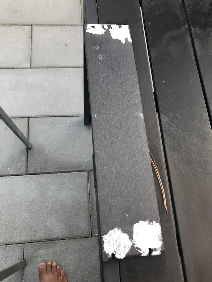

Hey gutter se billederne.... altså er nogle af pladerne faldet af... har spartlet og skruet men falder af igen.... any tips tak?
Det "klamp" du har lavet holder åbenbart ikke, så må du bore huller til  nogle gennemgående bolte på.
mvh.
Mikkel
Jeg ville i 1. Omgang bore nye huller i metallet således at en skrue kan då fast i nyt kompositmateriale evt. 2 cm over og undr de gamle huller, huset at forbore i kompositten.
