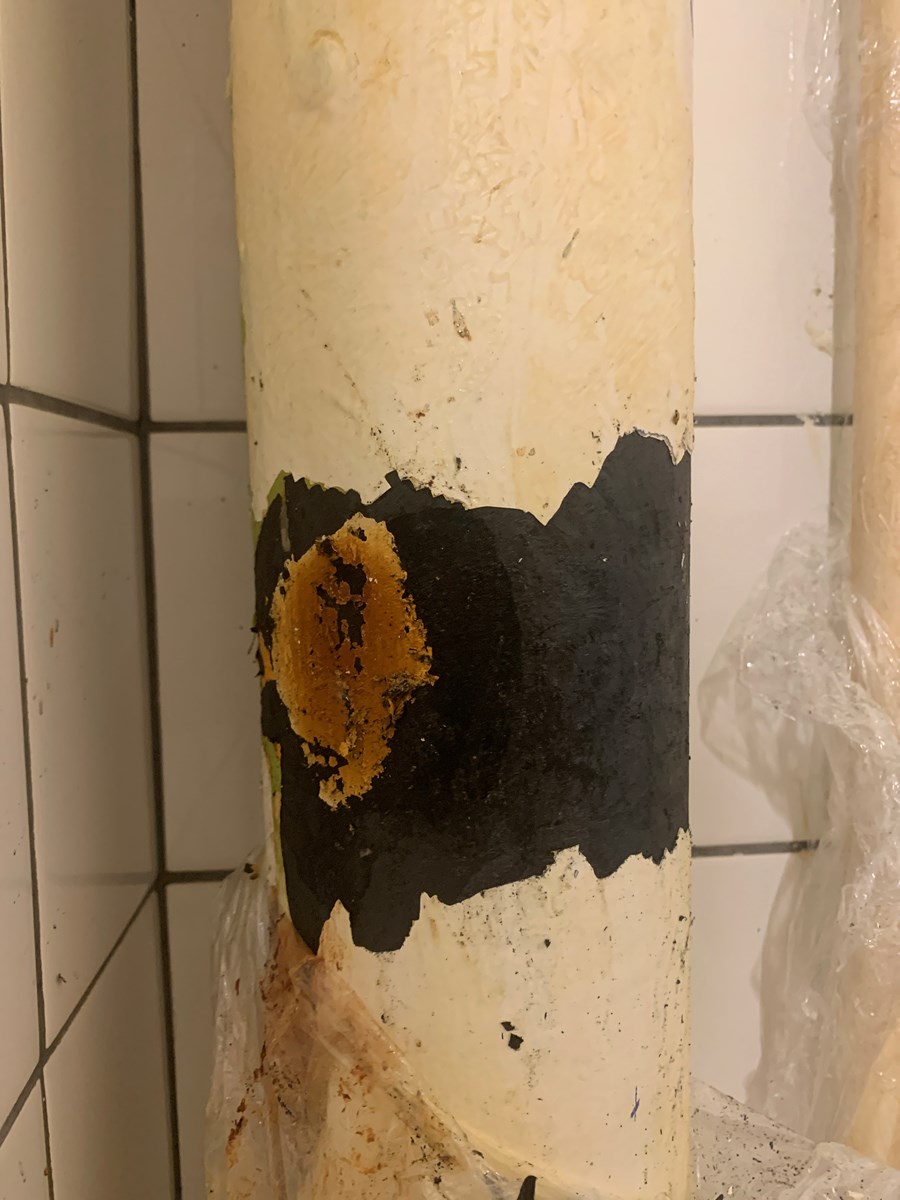

Er det normalt, at en faldstamme er sort. Jeg har fjernet den gule maling Med brun sæbe og den er sort under. Og tror I at denne tærring kan redes med en jetkobling
Det kan du sikkert, men det er klamp.. Hvorfor begyndte du at rode i gamle rør til at starte med?

men nu kan jeg se, at der er gennemtæringer flere steder. Hvad gør man i disse tilfælde. Det er ejerforeningen der står for vandrette rør.
Det er normalt, at støbejernsrør er sorte, så der er ingen grund til være forbavset over det. Hvis det sorte inde i den brune plet er en gennemtæring, det er svært at se på billedet, så ligner det en udskiftning af faldstammen. Du skriver, at ejerforen står for de vandrette rør. Den står vel også for lodrette faldstammer? Det er ikke gør det selv arbejde.

Der vel intet galt i, at jeg har fjernet malingen. Det var netop for at vedligeholde. Troede den skulle have en muffe et enkelt sted, da det kun var et sted, jeg kunne se gennemtæringen i den gamle maling.
Selvfølgelig må du male faldstammen. Du bør snarest henvende dig til ejerforeningen og gøre opmærksom på den gennemtærede faldstamme. Det har ikke noget med at gøre om, du lige er flyttet ind.
