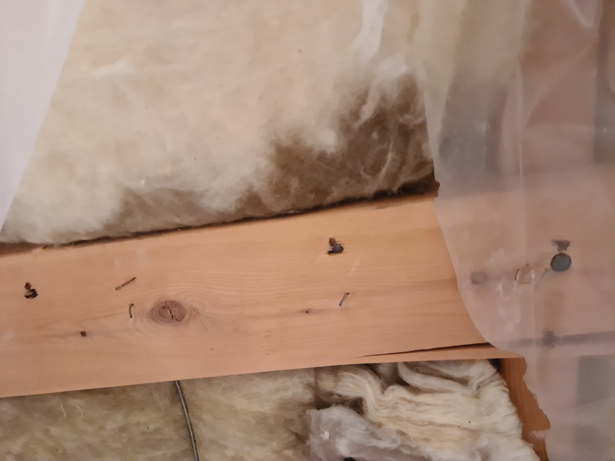

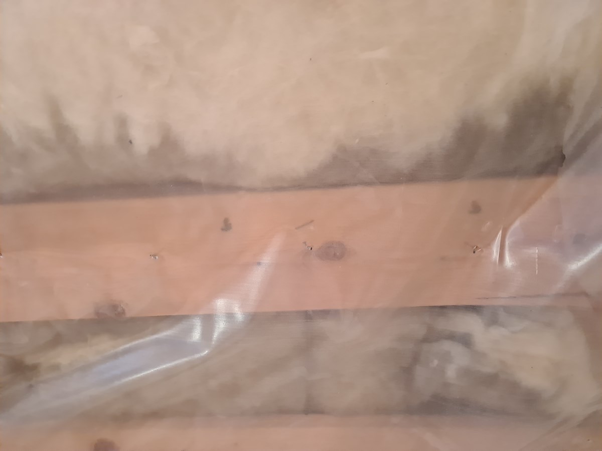

Hej .. jeg er ved at skifte loft i vores bryggers i et hus fra 2005. Jeg kan se at dampspærren har været sat meget dårligt op og rundt i kanten af loftet og andre steder er isoleringen blevet sort. Er det nødvendigt at sætte ny isolering op eller er det fint nok bare at sætte ny dampspærre op.
Velkommen på lds.
Der vil ofte  forekomme farveforskelle på ældre isolering. Det betyder normalt ikke noget. Men er isolering våd nu, så skal der gøres noget. Enten trække dampspærre ned og lade det tørre i lang tid. Eller udskifte det. Men føles det helt tørt så har det ikke nogen betydning andet end du bør forbedre tæthed ved dampspærre.
