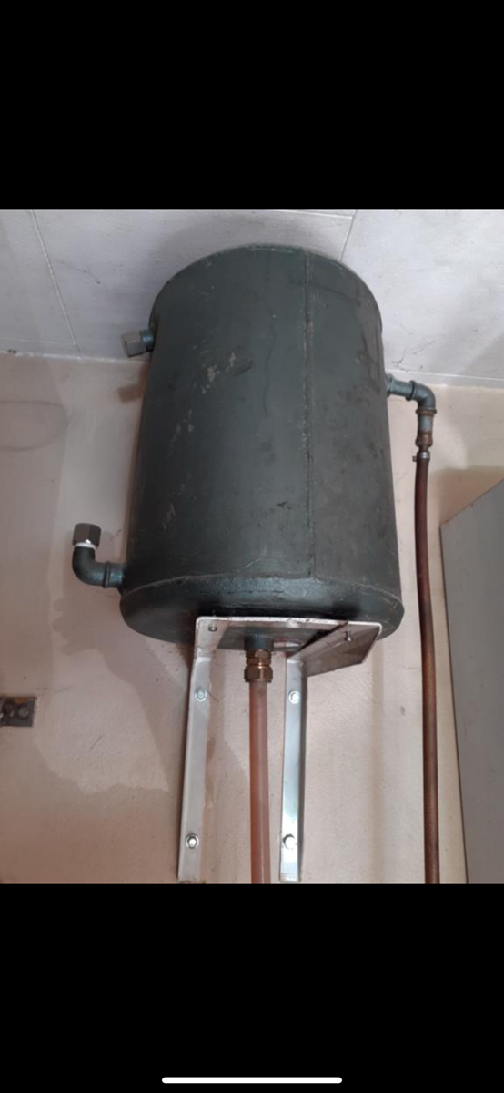

Jeg har købt en bolig med et fyr der får påfyldt vand jævnligt - angiveligt hver 14. Dag... jeg har endnu ikke overtaget endnu, men vil gerne være velforberedt til når jeg gør.Er det korrekt antaget at dette er tryk ekspansionsbeholderen med den sorte ring rundt om, og det kan være den der laver balladen?Eller har jeg slet ikke sådan en beholder?Hvis ikke hvad er det så, og hvad går det til?

Det ligner mere en åben ekpansion, det passer også bedre med den gamle kedel. Den er nok ikke skyld i noget påfyldning.

Det er en gammeldags "åben" ekspantionsbeholder du har, og den kører med meget lavt anlægstryk.

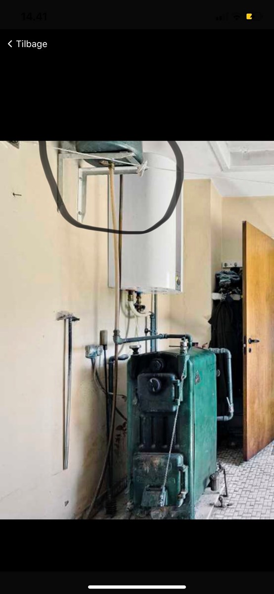

Åbne ekspansionsbeholdere taber altid vand over tid, det fordamper simpelthen - men den sorte beholdere allerøverst vil jeg nu ikke mene er en ekspansionsbeholder, det er en gennemløbsvarmvandsbeholder.
Ps. Salamanderkedlen (tror jeg det er) er noget af det mest uøkonomisk og mest miljøbelastende opvarmningsform der findes - gør dig selv og miljøet en tjeneste - skrot lortet.
Vandvarmeren sidder da lige over fyret. Beholderen øverst et ikke nogen gennemløbsvandvarmer. Der går et rør op i bunden (til ekspantion), og en slange ud fra toppen. Det er overløbet.
Trykket i varmeanlægget er ikke ret stort, nok max 0,2 bar over kedeltop (2 m ws). Det er rundt regnet 1/10 af trykket i et anlæg med trykekspantion.

du har en åben ekspansionsbeholder trykket er meget lavt .kedlen er en gl salemander kedel måske en gl oliekedel  efter installation at dømme  .Det kan dog også være en gl ombygget kokskedel så har den vandrist i bunden hvor man på et tidspunkt har sat en oliebrænder på  .installationen er desuden ulovlig pga af det pex rør der løber fra kedel og op til ekspansionsbeholder. Dette rør skal være et jernrør .kedlen er ikke speciel økonomisk men røgvender i toppen så hjælper det lidt på det.Dit vandforbrug kan være fordi de fyre hårdt i kedlen så vandet koger af kedlen .Det kan dog også sangtens være inde i kedlen men så plejer man at kan se det. Man kan godt rep kedlen da den er samlet med koniske rør men tiden er løbet fra den type kedler så en udskiftning er vil være mere økonomisk. Der er ret store tilskud at hente ved at udskifte gl oliekedler
