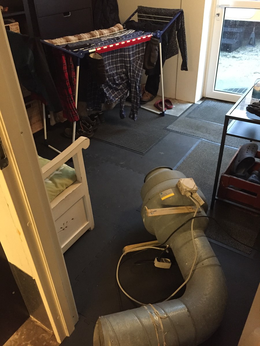

Jeg har brukt en god del tid og timer på å google rundt, og er endt opp med denne fellesnevneren:
<Vind og lav luftfugtighed = hurtigt tørt tøj>
Tørketrommel er ikke noe alternativ for oss, da alm. tøy blir fort slitt, og ødelagte strikk i undertøy og strømper.
Har forsøkt følgende metoder i praksis.
- Ett tørkestativ av vingetypen, hvor tøyet henger med "en tråds avstand", dvs. så luften skal komme godt imellom alt sammen.
- Vasken består av alm. tøy (bomull og polyester) og er sentrifugert på 1600 omdr
- Tøyet tørkes i et isolert men uoppvarmet rom på 6m2 med lukkede dører/vinduer (ca 17 grader)
- Kraftig utsug på ca 200 watt
Alternativ:
1. Ingen varmekilde i rommet (kun utsug) = blir ikke tørt, selv etter 4-5 dager
2. 1000 watts vifteovnblåser = tørt på ca 18 timer. Pris ca 35 kr.
3. Avfukter Wasco på 260 watt, ingen oppvarming = tørt på ca 24 timer. Pris ca kr 12 kr.
4. Forsøkes nå; avsugsvifte på 360 watt som ligger i rommet og blåser rett på tøyet så det skal tro at det henger ute, og dermed blir hurtig tørt (selv om det er vinter, ifølge ekspertene   )

Hei Stig (og andre)
Alternativet med et lite rom og avfukter fungerer godt.
Ellers syns jeg det er vanskelig å komme med en fast konklusjon, fordi det er så mange andre forhold som spiller inn:
- Tidspunktet på året, og fuktigheten utenfor.
- Hvor travelt man har med å få tøyet tørt.
- Hvor god plass man har til å tørke det, og at det ikke skal henge i veien i det daglige.
- Mengden av tøy som vaskes (f.eks. har barna nå flyttet ut).
I praksis benytter vi mest et vingestativ som står i en krok i kjøkkenallrummet, som varmes opp med varmepumpe.
Er det enkelte plagg som det haster å få tørt, blir de hengt på et lite stativ som er fastskrudd mellom spisebordets ben i kortenden, rett foran varmepumpen (som er plassert ved gulvet for å gi deilig gulvvarme).
